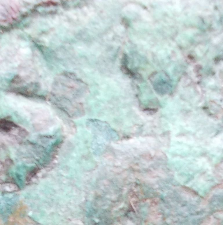

Здравствуйте все.
Прошу подсказать, чем можно помочь данной монете. Провинциальный сестерций Требониана Галла, куплен по случаю на аукционе, состояние довольно печальное, то ли полевая химия постаралась, то ли бывший хозяин вымачивал монету в мыле. Патины частично нет, та что осталась - верхний слой более плотная, зеленая, но отслаивается, и наросла как-то грубо, нижний слой голубоватый, более тонкий. Если подскажете возможные варианты по расчистке монеты, буду благодарен.

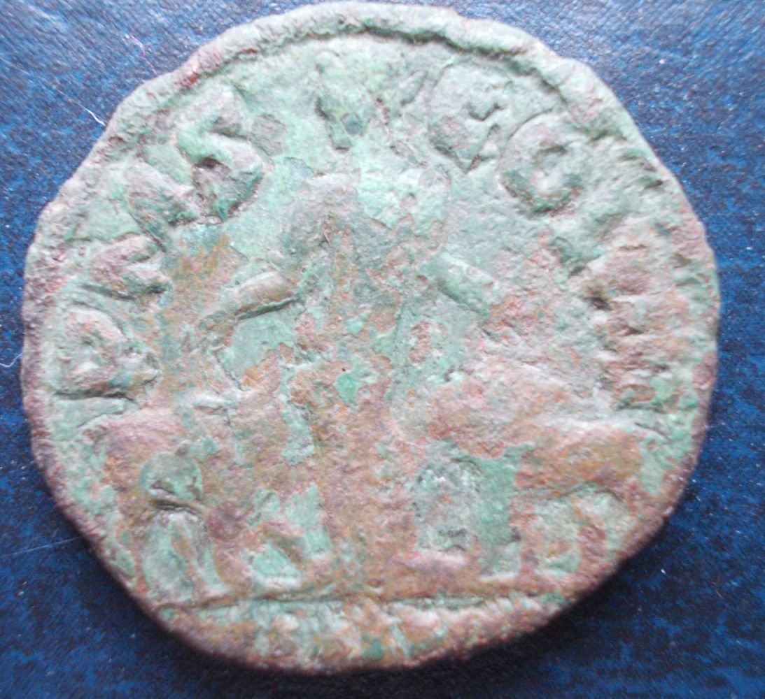

post Dec 29 2018, 16:58
Создана #9824
Сообщений: 7
Зарегистрирован: 1-October 17
Пользователь №: 2,368,133
обратная сторона монеты

QUOTE(Pled @ Dec 29 2018, 17:56)
Здравствуйте все.
Гидролиз в помощь:
сначала:
5% NaOH
потом:
90мл. H2O + 10мл C2H5OH + 2гр. NaOH + 1мл C3H8O3
Чередовать.
Будем искать...

QUOTE(org @ Dec 29 2018, 16:58)
Гидролиз в помощь:
сначала:
5% NaOH
потом:
Чередовать.
Благодарю за ответ. Если не затруднит, чуть более подробно, какого результата можно ждать после применения гидролиза.
Механическая чистка под микроскопом в данном случае может дать положительный результат?

QUOTE(Pled @ Dec 29 2018, 19:49)
Уберет остатки зеленой патины, останется куприт.
Можно и под микроскопом, если не жаль времени.
