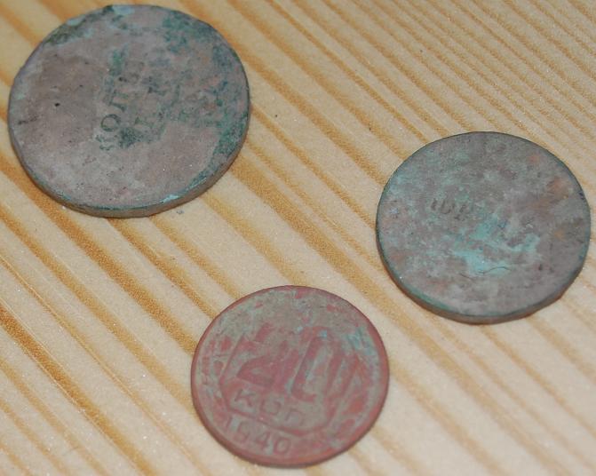

Подскажите, как лучше чистить и стоит ли это делать...опыта нет, но многим ли я рискую?

QUOTE(Lazy_boy @ Sep 5 2009, 01:52)
рискуете - многим. Ибо при хорошей чистке будет от 100 до 300 уе за штуку, при плохой - может и 50 не останется. Патина там толстая, плюс грязь сверху.
Варианты:
- продать как есть, кто умеет - сам почистит
- механически аккуратно, не царапая патину, убрать грязь и законсервировать (воск, парафин или спец. жидкость-консервант)
монетка станет темнее и много красивее. Дело требует навыка, дофига времени и желательно - хорошую оптику
Любая химическая чистка (даже мыло, про силиты-кроты-кислоты-трилон и прочие вообще молчу) уберет толстую патину вместе с мелкими деталями рельефа (иногда уходит бОльшая часть изображения), плюс вылезет коррозия в поле с вероятностью 50\50
Имхо - не те монеты, чтобы учиться на них чистке, не та ценовая категория
