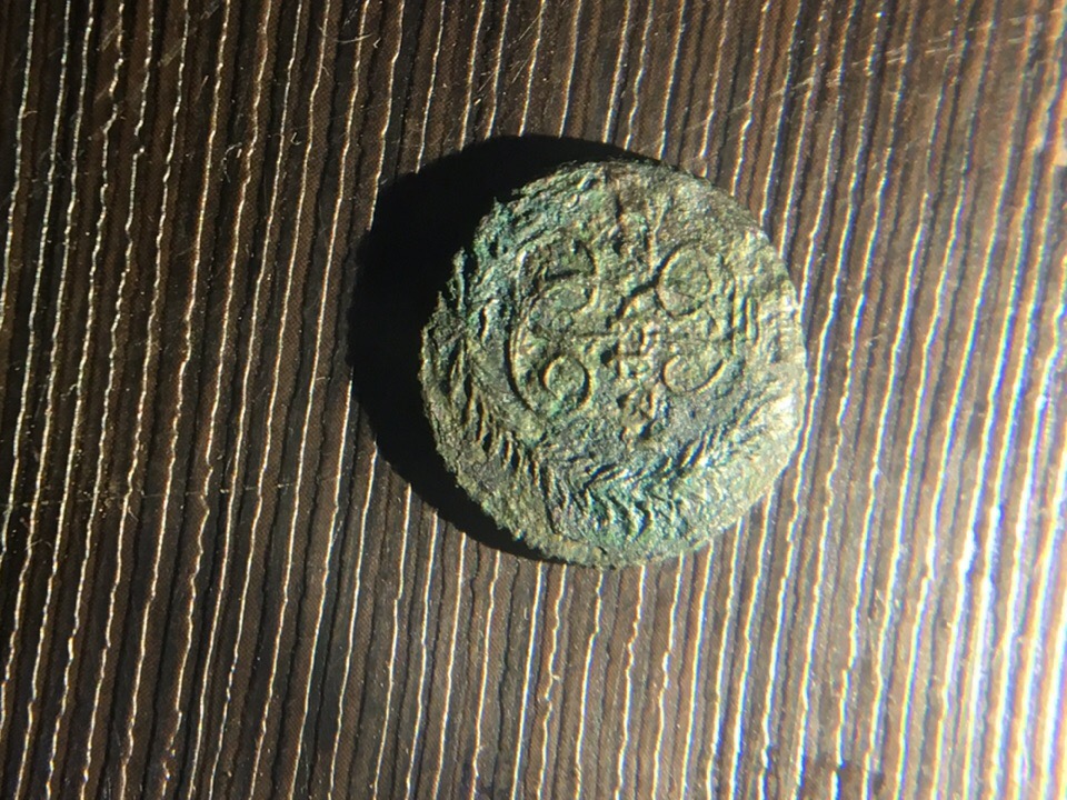

полушка 1771 прошу помощи, дайте совет как правильно почистить
