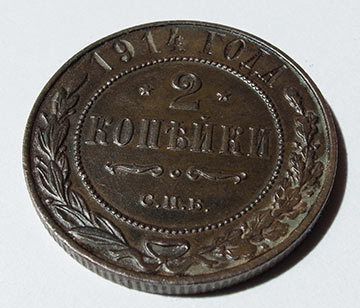

А чем патенировали двушечку если не секрет, а то у меня с патенировали совсем БЕДА. 16.gif
В парах 10% аммиака с купоросом. Аммиака не много, 2 кубика на дно 200 гр. банки, чтоб только пропитал купорос, иначе при большой концентрации паров, на монете могут конденсироваться маленькие капельки, будут пятна).
Прежде, чем подвесить в банке, если на монете есть светлые участки, аккуратно тонирую их серной печенью, (можно и серной мазью) приблизительно под общий фон. Потом обязательно, вновь обезжирить.
Из-за малой концентрации аммиака, выдерживать приходится долго до суток, бывает и более. Если нашатырь в банке отработал и больше не работает, (это видно, долго не меняется оттенок патины), а хочется патину поплотней, можно осторожно добавить его шприцом, но не мочить монету.
Если монета расположена в банке горизонтально, (бывает ложу на аппликатор Кузнецова) периодически надо переворачивать её, так как сторона, обращенная к дну банки тонируется быстрее.
В некоторых случаях, патинирую так же серной печенью и марганцовкой с купоросом, но предпочтение отдаю всё-таки нашатырю. Легко контролировать процесс, как то результат с ним более стабилен у меня, хоть и медленней. Да особо и не сложный.
Само собой, перед началом всего - обезжирить, и не брать монету голыми руками.
Зачем купорос, в этой процедуре, честно даже и не знаю, просто где-то на просторах инета вычитал этот рецепт, получилось, так и не меняю. Пробовал класть на дно банки серную мазь, вроде как для насыщения сероводородом, разницу, в конечном результате не заметил.
Если будите пробовать, удачи.

Хороший результат с аммиаком. У меня до аммиака все руки не доходят. Использую марганец с купоросом. Правда патина не всегда ровно ложится, поскольку на разных частях монеты попадаются разные окислы и металл под ними по разному окрашивается. Вот, неплохо вроде окраска легла, но все думаю, не переборщил ли я, не слишком ли нарядно? smile.gif

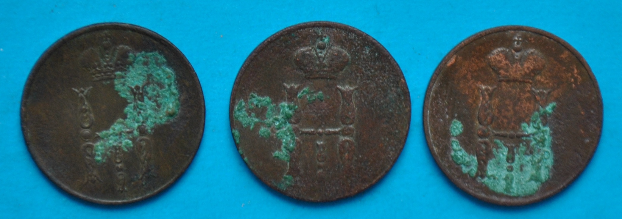

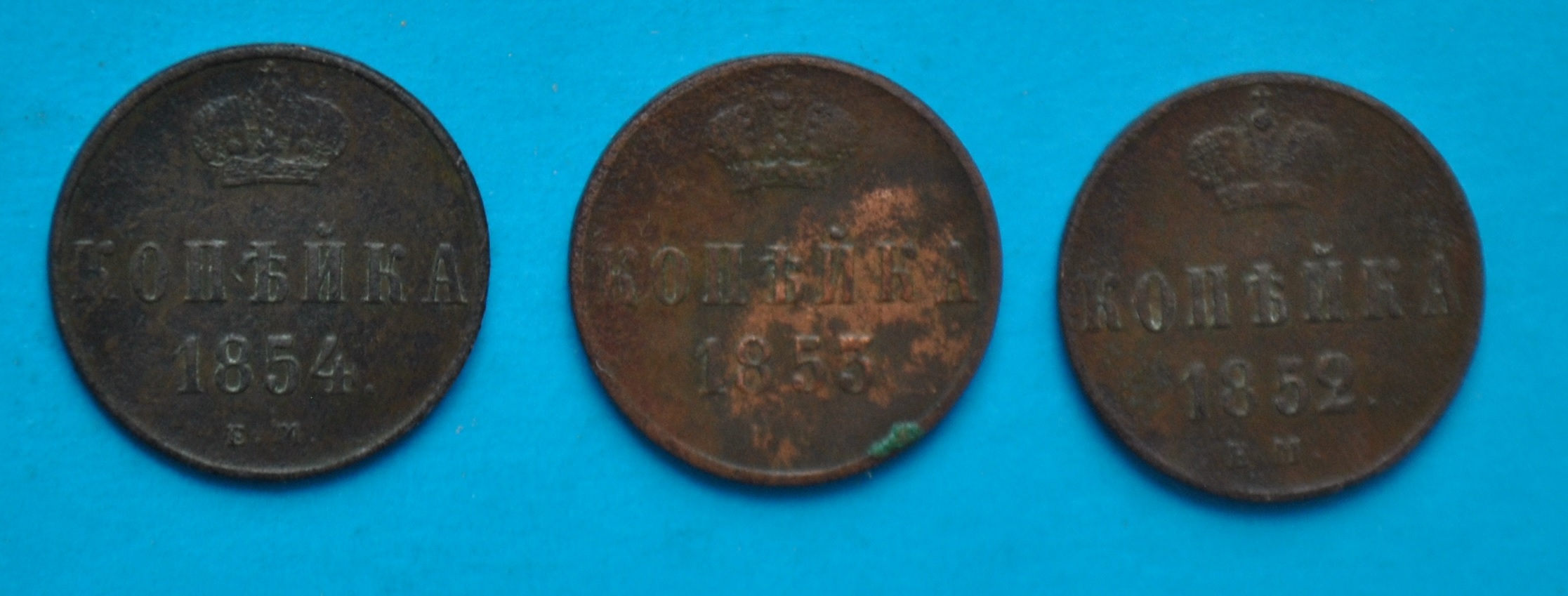

Всем доброго времени суток. Прошу помощи по одному вопросу.Попались такие вот три монетки. Рельеф, как мне кажется более менее, но к сожалению, на каждой монетке на одной из сторон имелись довольно большие по толщине окислы. Решил многократно подержать их мыльном растворе. Держал по 5-7 дней. И где-то на 4 раз с 2х монет начала местами слезать патина, что видно на фото. В чем может быть дело? Вроде бы везде мыльный раствор советуют как самое щадящее средство. Может быть мыло было не той системы? smile.gif

QUOTE(McKinley @ Mar 23 2018, 20:10)
Мыло было то. Так как монеты попали в землю в не плохом сохране, но в результате окисления и кислотного разложения получили частичное повреждение. На них есть участки чистого металла, оксид меди и ее карбонат(под ним при удалении будут дырки). Щелочь смыв грязь показала реальное состояние монеты - не равномерное окисление и вступление в реакцию с кислотами/щелочами. В таком их виде вы крайний владелец этих монет, заинтересовать ими дотошных нумизматов в таком сохране вряд ли возможно - их процесс разложения на лицо. Затрите их обратно чем угодно (сера, марганцовка нашатырь и т.д.) - и забудьте все плохое. smile.gif
Преобразование/разложение солей и оксидов на монетах в металл. Патина без химии.
