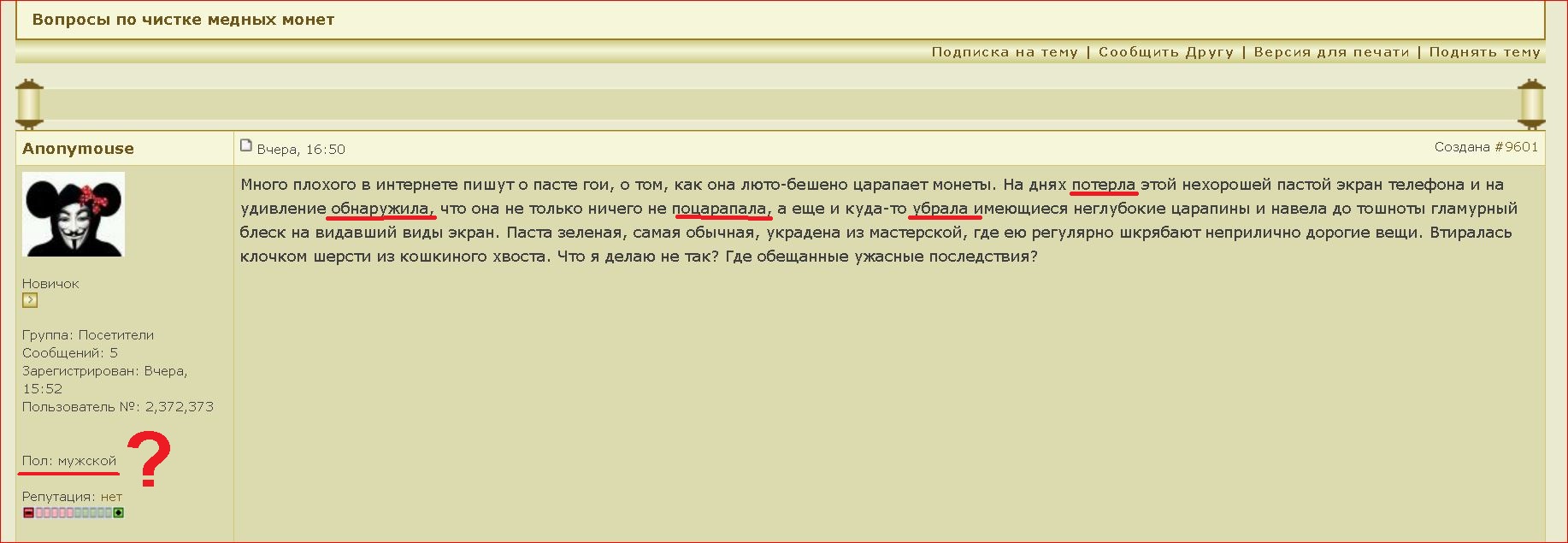

Много плохого в интернете пишут о пасте гои, о том, как она люто-бешено царапает монеты. На днях потерла этой нехорошей пастой экран телефона и на удивление обнаружила, что она не только ничего не поцарапала, а еще и куда-то убрала имеющиеся неглубокие царапины и навела до тошноты гламурный блеск на видавший виды экран. Паста зеленая, самая обычная, украдена из мастерской, где ею регулярно шкрябают неприлично дорогие вещи. Втиралась клочком шерсти из кошкиного хвоста. Что я делаю не так? Где обещанные ужасные последствия?

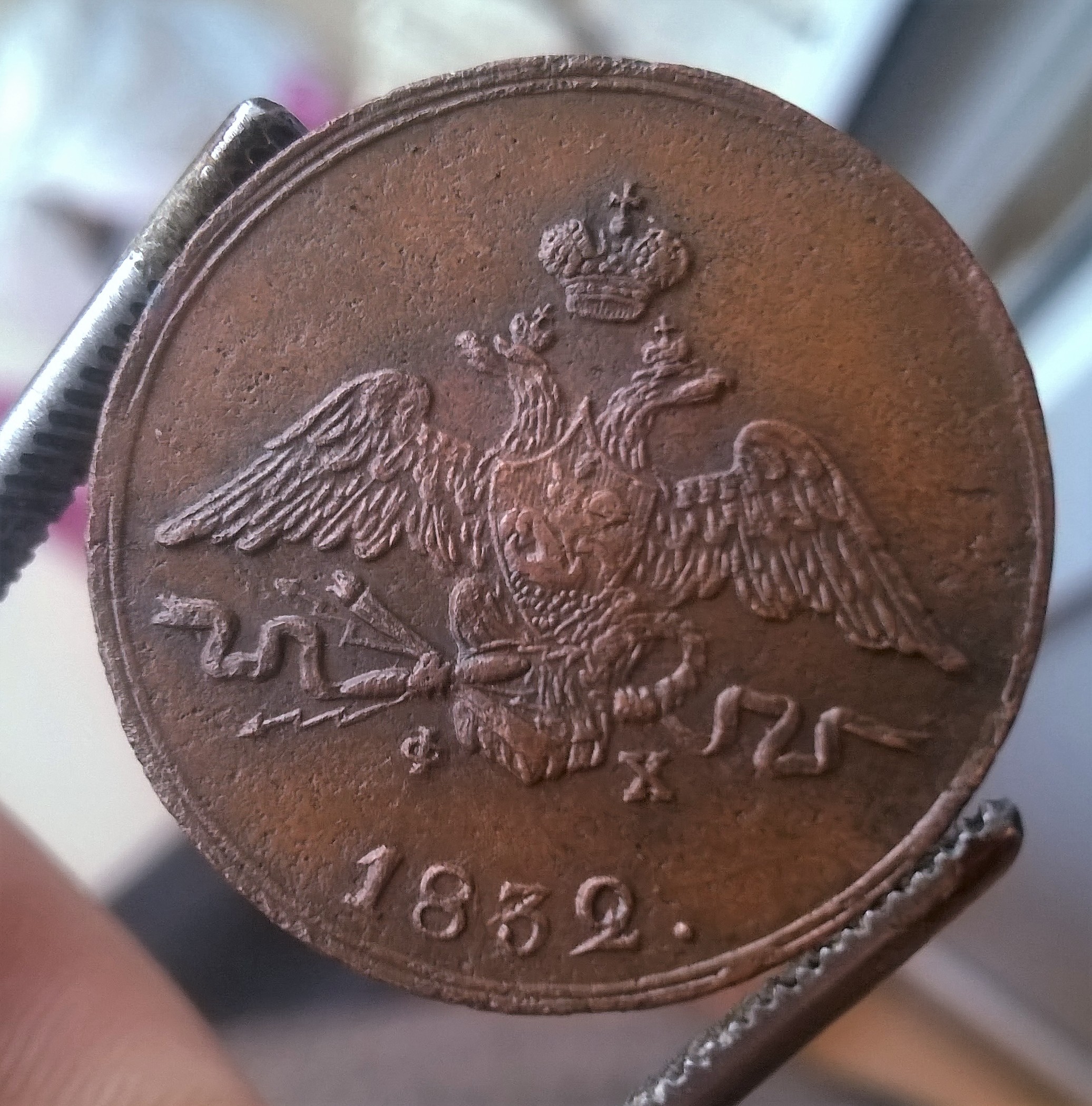

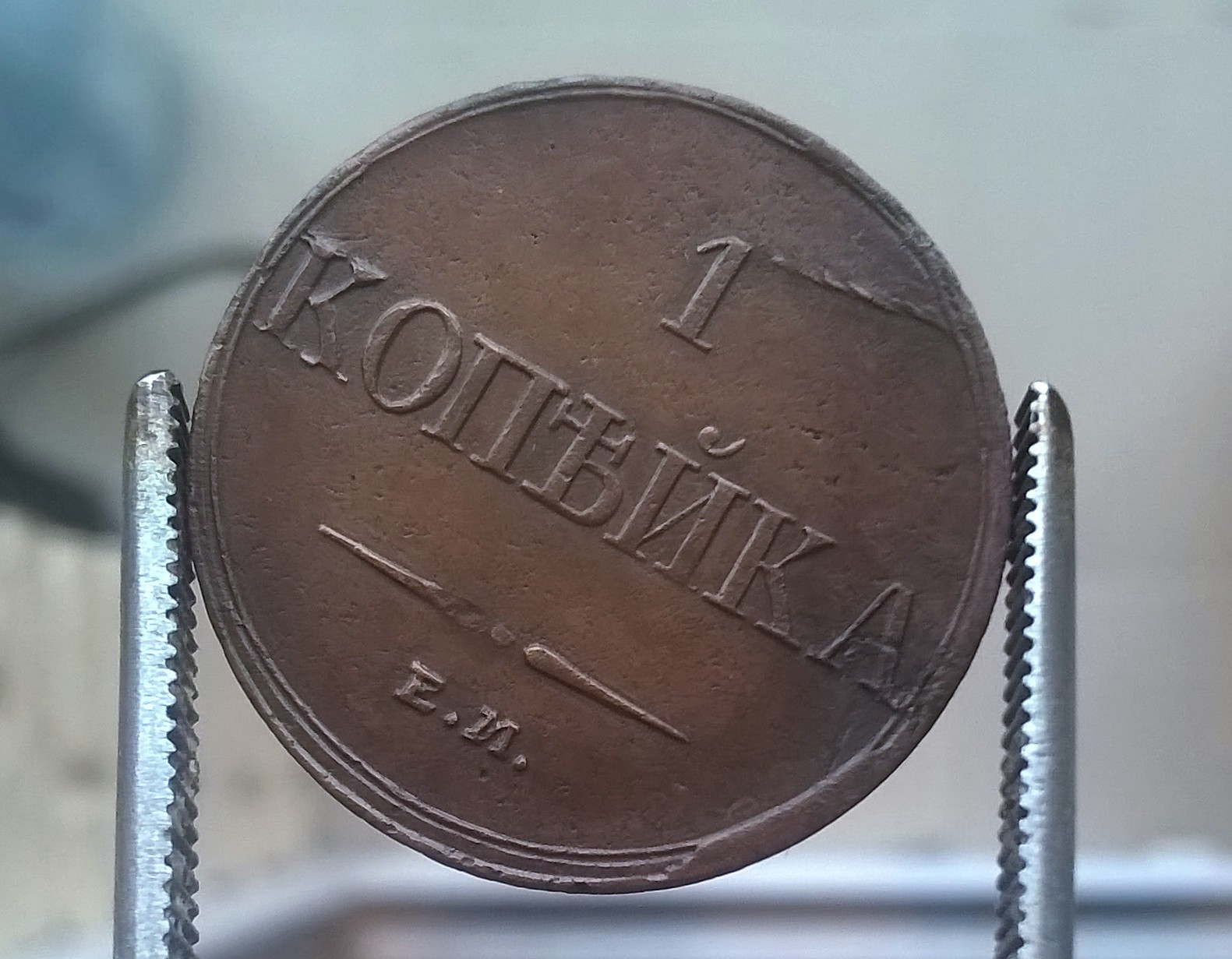

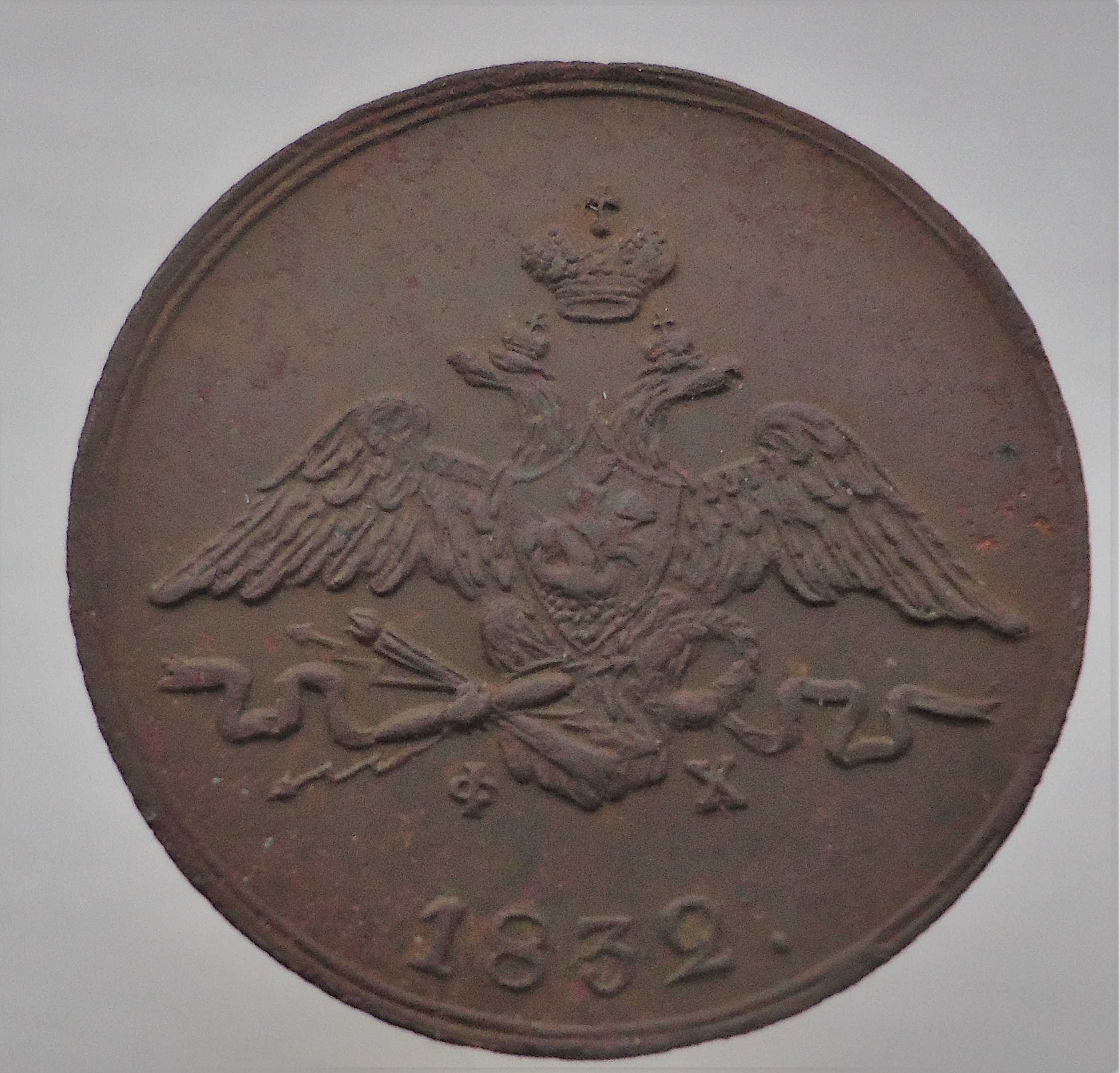

Господа-Товарищи по увлечению, я бы сказал даже друзья, все уже сказано. К сожалению под рукой нет фото результатов для пояснений кроме этого:
http://images.vfl.ru/ii/1519317297/c8e2a459/20692894.jpg
http://images.vfl.ru/ii/1519317808/b59cc41e/20693019.jpg
