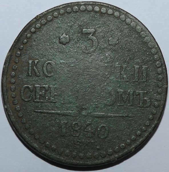

QUOTE(Blaze @ Aug 26 2009, 12:04)
Чистить или не чистить, вот в чем вопрос?
Подскажите плз. Спасибо.
С левого края земля прилипла. Можно удалить обрезанной щёткой. Далее без никакой химии (мыло, трилон и т.п…). И вот почему: маленькие пупырышки па поверхности состоят из того же материала, что и патина. Если попытаетесь их убрать химией, то она непременно растворит патину.
Только механически. Вот посмотрите, как это сделал Razdolbaj http://www.reviewdetector.ru/index.php?showtopic=3353&st=940
В вашем случае расчищать будет легче, так как поверхность и детали намного крупнее.

QUOTE(Mika88 @ Aug 26 2009, 21:01)
Никакой химии не использую.
Если чищу, то только ХОЗ.МЫЛО 72% или Щелоч (крот).
Крот патину еще ниразу не сьел, мыло не выводило до метала, но в потертых местах монеты виднелась слабо медь.
Советуете и хоз мыло отменить в практике?

QUOTE(Blaze @ Aug 26 2009, 23:28)
Всё хорошо в меру. С мылом надо быть предельно осторожным. Патину растворяет за милу душу.
