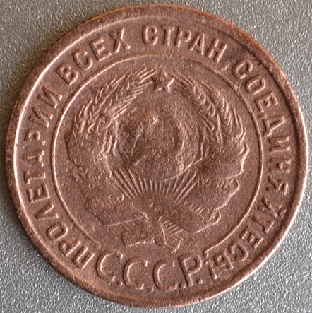

Я зелень убирал до такого , дальше планирую " припудрить ". user posted imageuser posted image

QUOTE(seregaiscatel @ Apr 25 2017, 10:43)
Если шабером слегка пройти ,не сильно в глубь , так грязь сверху снять .???
QUOTE(seregaiscatel @ Apr 26 2017, 07:53)
Вот по вашим монетам не видно, что вы работали шабером. А точнее видно, что не им. Скорее монеты в чём то вымачивались.
seregaiscatel
post Apr 26 2017, 13:29
Создана #9326
Сообщений: 1,959
Зарегистрирован: 22-November 15
Пользователь №: 2,341,805
Репутация: 52 кг
QUOTE(AV.Sots @ Apr 26 2017, 11:47)
Да конечно вымывались , я вообще за то чтобы шабером только землю с рыхлой зелёнкой убирать . на убитых можно каверны вскрывать .user posted imageuser posted image
Шабер только для грубой расчистки наслоений применяю . Потом мыть под контролем . Вот готова под консервант . user posted image
консервант если всё нормально выходит .
Если монета труп то химией издеваться в сувенир переводить .
Двусмысленность возникла в результате предпоследнего поста с двумя копейками ,но там же видно, что монета не шабером вскрыта вот и показал до какой степени зелень смывал .
Ваше мнение для меня очень важно как специалиста . Просьба показывать мне на мои ошибки .
С уважением .

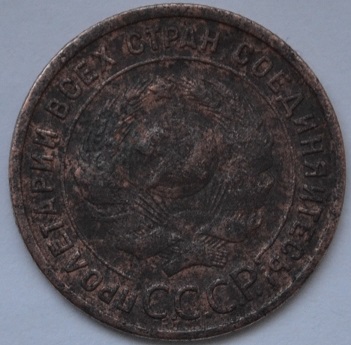

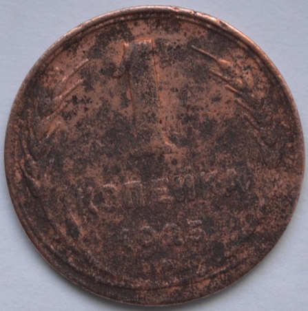

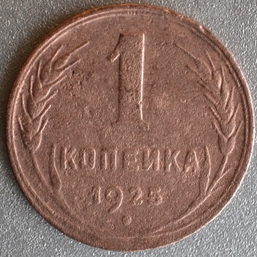

seregaiscatel
post Apr 26 2017, 13:49
Создана #9327
Сообщений: 1,959
Репутация: 52 кг
Вот сейчас так выглядит . Оставлять как есть ?user posted imageuser posted imageили делать как копейку 1829 ?

AV.Sots
post Apr 26 2017, 16:23
Создана #9328
Сообщений: 39,795
Зарегистрирован: 18-July 09
Пользователь №: 11,089
Металлоискатель: XLT, V3i
Номер карты: ....7516
Репутация: 4411 кг
QUOTE(seregaiscatel @ Apr 26 2017, 13:29)
С уважением .
Я просто обратил внимание на то, что вы всегда цитируете про "шабер", а на фото показываете несколько другое. biggrin.gif Вот по этому и написал. Удачи вам!
