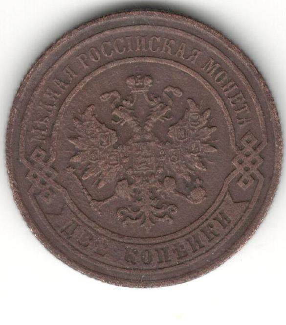

Подскажите как лучше почистить данную монетку?

QUOTE(rtttt @ Apr 19 2017, 15:25)
Механически.
У меня есть подобное. Но руки не дошли пока. Да и особых надежд не питаю.

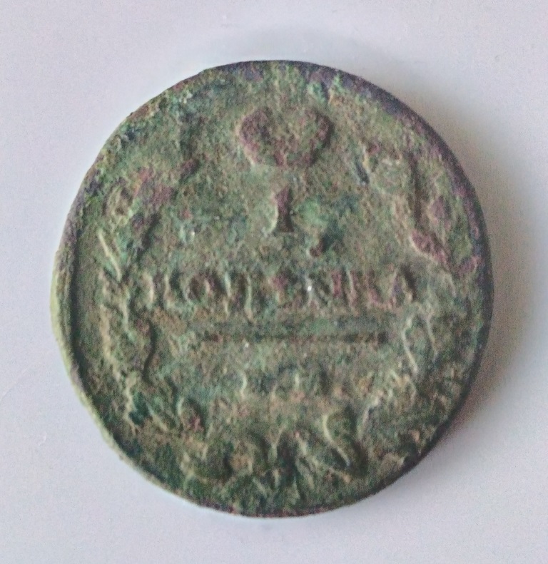

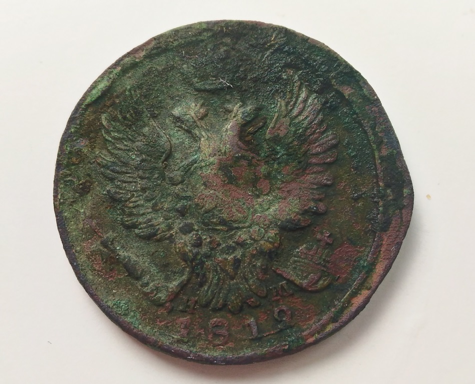

Всем доброго времени суток. Имеется монета.
Черноты как таковой нет, но зелень есть и довольно много.
Думаю в мыльном растворе искупать в ультразвуковой ванне т.к. много г всякого. И дальше натереть воском.
Или в соде замочить на сутки и отварить 1 час ?и потом полотенцем протереть и вазелином покрыть ?
У кого какие идеи ? монета планируется на продажу и если та которая думаю то дорогая и испортить смерти подобно.
