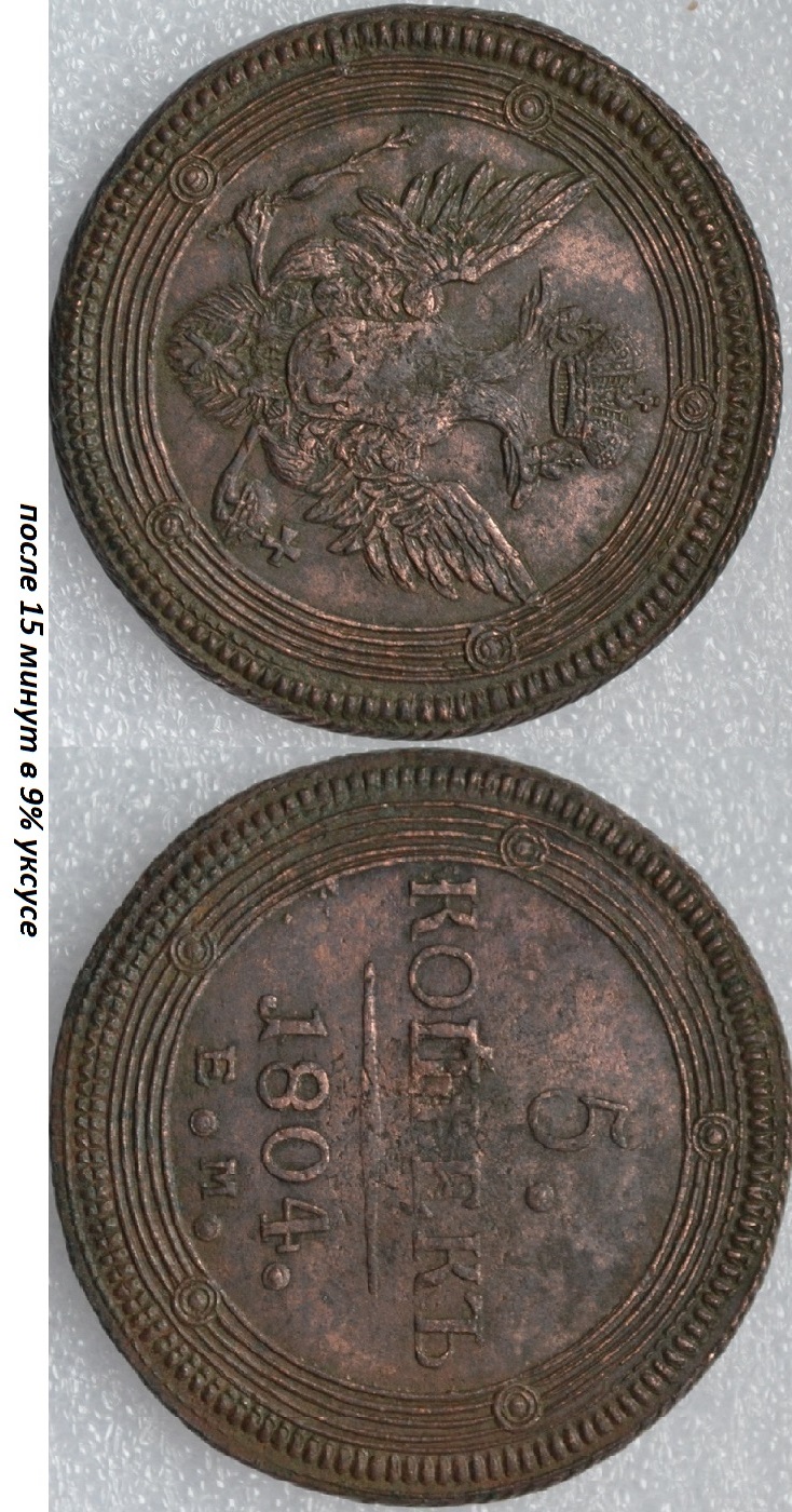

В мои руки он попался частично оксидированным в солях CuCl покрытый (скорее естественным образом) соленым почерневшим жиром. Он выравнивал визуально недостатки - черным цветом.
Ниже фото после уксуса:

QUOTE(мисюра @ Mar 7 2017, 15:18)
Может , до Вас "делали" монетку ? Как не было в живую такого ощущения ?
Так то вроде нормально получилось .

QUOTE(seregaiscatel @ Mar 8 2017, 19:11)
Монетку до меня конечно "делали", но все дела заключались в попытках скрыть/"замазать" то, что вы видите на ней после уксуса. До меня она то же выглядела перспективно, но "грязь" в виде оксидов и солей под жирным слоем на мой взгляд могли спровоцировать цветение. У меня есть такие примеры, да я думаю не у меня одного.

После уксуса на монете видна родная патина , уксус надо брать только 4.5% чтобы её не убить .
Если не нравиться и переодели ну это Ваше дело , внешне лучше Вам спокойней .
Вот купил недавно ,видно как родная патина в глубь монеты уходит .
Поле то родное перестало существовать . Всё сливайте воду . Ну старая монета в родной патине, если ободрать ,так всё, сувенир .user posted image
Сообщение отредактировано seregaiscatel: Mar 9 2017, 07:51

QUOTE(seregaiscatel @ Mar 9 2017, 08:47)
В таком виде монетка в углекислой атмосфере - "зацветёт", если не убрать ее в пластиковый прозрачный бокс. А процент уксуса в растворе должен обеспечивать контролируемость реакции - необходимый Вам результат. А если вы оставите монету в 1% уксусе на месяц - результат будет как после концентрированного.

QUOTE(мисюра @ Mar 9 2017, 08:58)
Пористая структура патины данной монеты прекрасно будет " пить" БТА .
Помните ,что в статье про коней писали . Такую пьющую поверхность создают на меди чтобы раствор БТА не разрушался .
По поводу уксуса , это опять Ваше личное дело . Предпочитаю прислушиваться к мнению спецов .

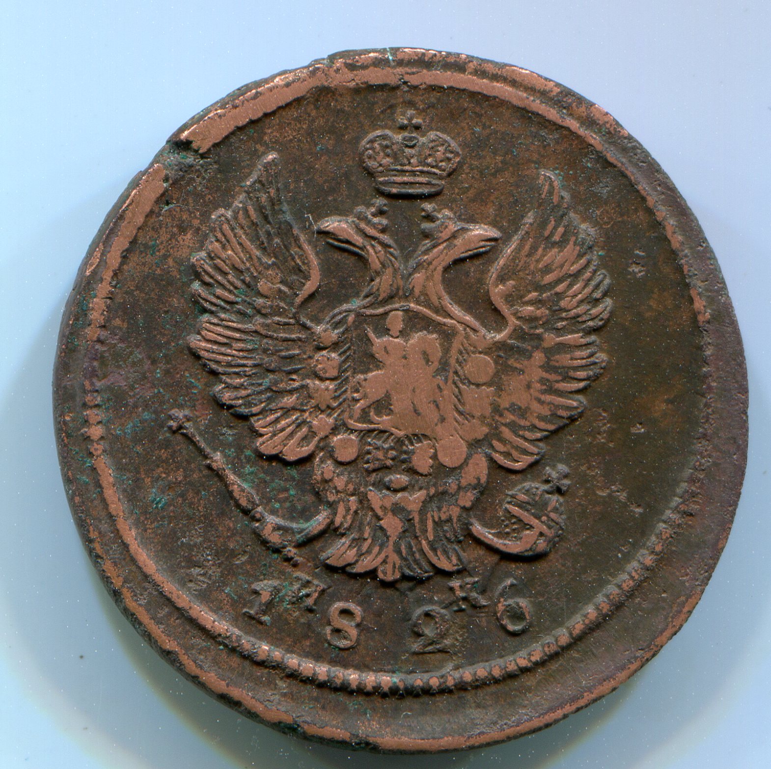

Только с реставрацией такие попытки, мало чего общего имеют, скорее ближе к реконструкции .
