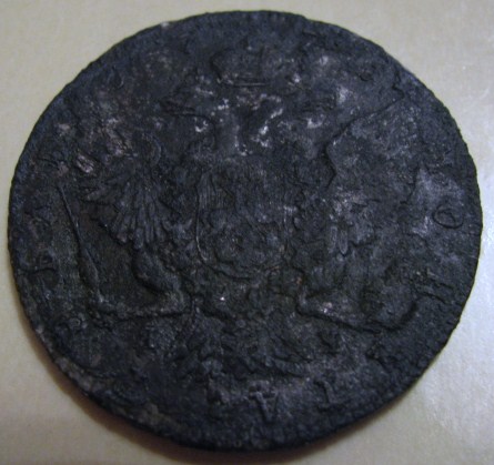

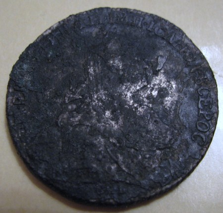

Уважаемый Mika, дайте пожалуйста совет по чистке данной монеты

QUOTE(ТИХАН @ Aug 25 2009, 17:25)
Только механически. Коррозия зашла слишком глубоко. Это хорошо видно на буквах (оранжевые стрелки). Они состоят почти полностью из ровной сульфидной патины. Если попытаетесь её удалить, то мало что от них останется. Местами поверхность монеты уже имеет каверны (синие стрелки). Тут уже ничего не сделаешь.
В общем, никакой химии (трилона и тем более аммиака + сода). Даже влажных тампонов. Механически, под микроскопом выравнивать (удалить загрязнения). Обязательно сохранить сульфидную патину.
Более подробно смотрите здесь: http://archekon.ru/forum/viewtopic.php?f=9&t=43
Границы реставрации заканчиваются там, где начинается гипотеза
