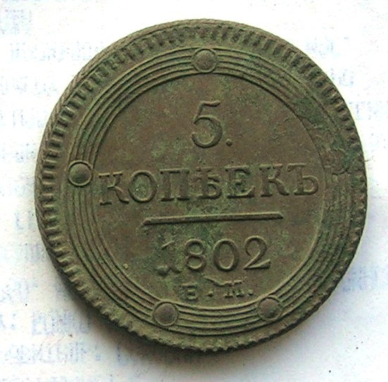

QUOTE(LISSAT @ Feb 2 2017, 10:17)
Кроме шабера есть способ? Подскажите, что это за окислы? С уважением
Если будете убирать окислы химией появятся каверны,монета будет окончательно испорчена
Мое мнение только шабер

QUOTE(александр К @ Feb 2 2017, 10:57)
К сожалению, нет опыта работы этим предметом. Может есть, кто в Москве может с этим помочь?

Под вздутым полем раковины , картинка неприятная , я свою вальцевал так и цена ей 50р.
С Вашей сложнее . Я бы не стал патину совсем убирать и раковины вскрывать . user posted imageuser posted image

QUOTE(LISSAT @ Jan 31 2017, 07:52)
Доброго дня уважаемые форумчане.
Подскажите как и чем лучше почистить данную монету или оставить как есть?
С уважением
Можно сделать , и патину не убить и зелень вредную выбить . Потом законсервировать . Шабером не надо трогать .

QUOTE(LISSAT @ Feb 3 2017, 08:32)
Как жто сделать подскажите
Мое предположение:
Ровная поверхность это оксид меди и гидроксид, места цветения - соединения меди с активными кислотами плюс оксид и гидроксид. В этих соединениях на поверхности монеты медь самой монеты, т.е. ниже поверхности металл монеты имеет пористую структуру. На сколько он сгнил можно увидеть только сняв лишнее с поверхности. Поэтому либо осторожной химией(мылом) либо шабером. Только потом вы сможете оценить степень повреждения, характер и определить методы устранения. А пока монета - кот в зелёном мешке.

QUOTE(мисюра @ Feb 3 2017, 19:53)
Мое предположение:
Попробую поотмачивать в мыльном растворе!

QUOTE(LISSAT @ Feb 3 2017, 21:19)
Мочите. Все одно лучше не станет. Но хоть опыт, "сын ошибок трудных", приобретете.

Репутация: 264 кг
Мылом-то, конечно, мылом, но Вы уберете только часть зелени (здесь, как мне кажется, как раз тот случай, что зелень надо убирать). Но бронзовую болезнь Вы мылом не уберете. Уберете только карбонаты меди, а хлориды - нет. Поэтому, на мой взгляд, без шабера здесь не обойтись. Далее вариантов несколько а) счистить шабером под микроскопом оставшиеся от намыливания наросты солей меди заподлицо с полем и рельефом монеты с последующей пропиткой под вакуумом БТА, желательно с проверкой результата во влажной камере; б) чистка каверн бронзовой болезни до металла, если будет видно, что они неглубокие, проверка во влажной камере, если все ОК, то можно без БТА, далее патинирование этих мест в тон монеты, далее, либо оставить так, либо подшпаклевать пигментированными доделочными массами. Но это уже будет не совсем реставрация...в) если шабера нет, то просто пропитка БТА (см. выше). Без нейтрализации бронзовки монета постепенно превратится в труху.

QUOTE(андриян @ Feb 4 2017, 00:07)
Мылом-то, конечно, мылом, но Вы уберете только часть зелени. Без нейтрализации бронзовки монета постепенно превратится в труху.
Есть еще Вариант С. Но применим ли он можно судить когда Вы достанете монету из зеленого кокона, так что все что выше штемпельной поверхности нужно удалять, цветение на мой взгляд недавнее и не глубокое из-за того что на монету попали соединения серы или хлоридов.

С реверсом проблем не будет, по фото - поле ровное, на нем карбонаты скорее уйдут после мыла, а вот на аверсе уже появились не гладкие бугорки, явные признаки бронзовой болезни. Тут, да без шабера не обойтись и дальше, согласен, по вариантам андрияна.

QUOTE(Урман @ Feb 4 2017, 16:54)
С аверсом  проблем не будет, по фото - поле ровное,  на нем  карбонаты скорее уйдут после мыла, а вот на реверсе  уже  появились  не гладкие  бугорки, явные признаки бронзовой болезни. Тут,  да без шабера не обойтись  и дальше, согласен,  по вариантам  андрияна.
Скорее наоборот. Аверс здесь - это вензель императрицы.

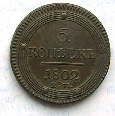

Вот что получилось после нескольких дней отмачивания в мыльном растворе.
Я так понимаю без шабера не обойтись? Подскажите что такое БТА?

QUOTE(LISSAT @ Feb 4 2017, 17:04)
В этой теме есть про БТА
Ну а Вашей монетке я думаю уже ничего не надо
seregaiscatel
post Feb 4 2017, 18:22
Создана #9197
Сообщений: 1,959
Зарегистрирован: 22-November 15
Пользователь №: 2,341,805
Репутация: 52 кг
QUOTE(александр К @ Feb 4 2017, 17:30)
Мыло убрать и "койн кейром "покрыть

александр К
post Feb 4 2017, 18:32
Создана #9198
Сообщений: 346
Зарегистрирован: 2-October 11
Из: Курган
Пользователь №: 34,402
Репутация: 292 кг
Для рекламы мех.чистки,правда монетка не сложная была

Помочь еще можно, но да, шабером. Мне представляется по фото, что каверны бронзовки на 1о часов аверса и около короны будут приличными. БТА - бензотриазол, ингибитор коррозии, можно приобрести здесь, на ревю, на археконе, на форуме химиков. Вакуум можно устроить, купив в интернет-магазине крышки для домашнего вакуумного консервирования и к ним насос для вакууммирования. В поисковике все найдете.
