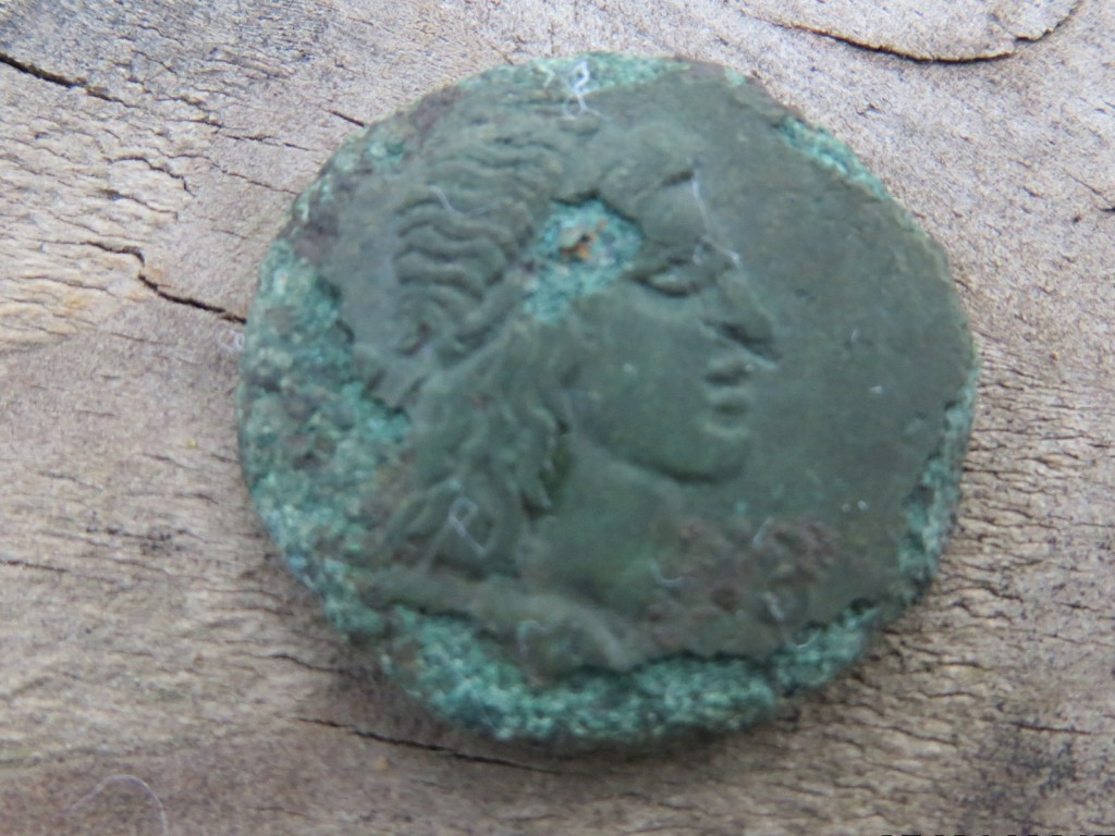

Добрый день . Чищу пятак, жду мнение специалистов по характеру зелени . .user posted imageuser posted image user posted imageuser posted image Всем кто будет не равнодушен , спасибо podmig.gif

И вам доброго дня! Специалистом себя не считаю, поэтому мой ответ прошу считать как человека не равнодушного не более. У вас к сожалению как раз тот случай, когда под зеленью скрывалась коррозия. Аверсу повезло больше, там только на 45-55 мин по краю раковинки, а вот реверс полностью в раковинах. На мой взгляд только механическая чистка может что-то поправить и то не факт. Думаю уважаемый org или другие профи по чистке дадут более профессиональный совет. А по характеру зелени какой смысл теперь говорить, её уже нет. Можно было конечно её не трогать, это если думали продавать.
Спасибо , протестировал цветёт монета sad.gif . Да и так было видно ,что поле взорвалось . БТА обработаю и консервант . Спасибо, что не прошли мимо . smile.gif

Судя по цвету - хлористая медь, каверны и так видны были, реагент их полностью вскрыл. Покрывать паралоидом и чистить до поля не вскрывая каверны, законсервировав БТА - все равно бы цвела в кавернах, даже при хорошей просушке, скорей всего, там не химически чистые реагенты, а смесь всего со всем.
В альбомчик ее все равно не положить было, только при страстном желании и сильной редкости, имхо.
Вообще жалею что её купил . Просто чисто" научный интерес ". Мех расчистка , в данном случае ,по сути резьба по куприту с угрозой обрушения поля . wacko.gif
Если только для тестов задешево, за не имением какаликов для набить руку. Но тут химия сразу была видна как плохой помощник.

Я вообще не понял, что такое с пятаком, откуда взялась такая мелкокавернозная коррозия. Но в любом случае, чистить там нечего уже (судя по фото). Там все химией до металла.
По фотке в пакетике вполне "чистибельная" монета.
Я тоже не понял, что там было . Зелёнка изначально мазалась в руках поэтому в пакете держал . Может где то лежали долго после чистки, и все плесенью по новой покрылись . Одного состояния было монет 8 пятаков . Все такого цвета , купил один на пробу АМ ,другие ЕМ не взял.
Не скажите, на аверсе все поле рябое, в кавернах, через зелень вполне видно.

Пусть киснет ))))) дальше будем посмотреть . alko_2464.gif Для поднятия настроения, вот такую прикупил , пока так лежит . user posted imageuser posted image

Извините , насчёт прокиснет про пятак ам так неудачно написал 17.gif ночь, мысли путались ,ну Вы понимаете, эмоции . А по 1774 интересно мнение ув. специалистов с опытом , как лучше убрать зелень . С уважением ко всем кто мне помог .

Уберете "зелень" любой химией - весьма вероятно получение результата, аналогичного тому пятаку, что Вы ранее показали. Чем Вам не нравится зелень? По мне, так пропитайте монету БТА, желательно под вакуумом, закрепите патину Паралоидом и аккуратно почистите механически, с сохранением "зелени".
