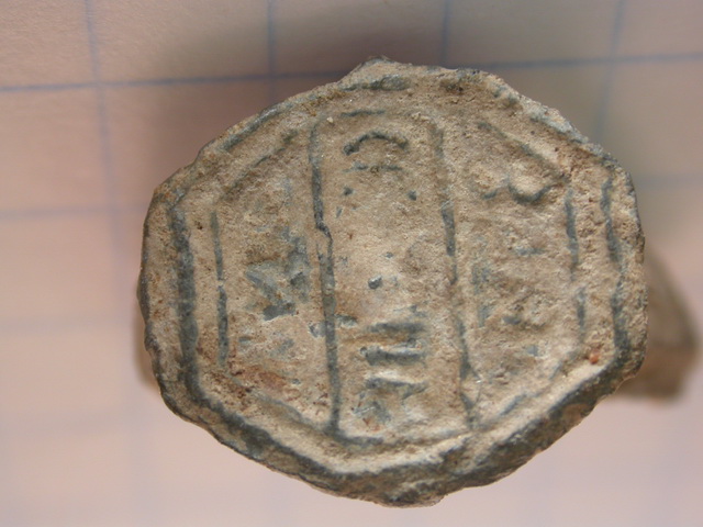

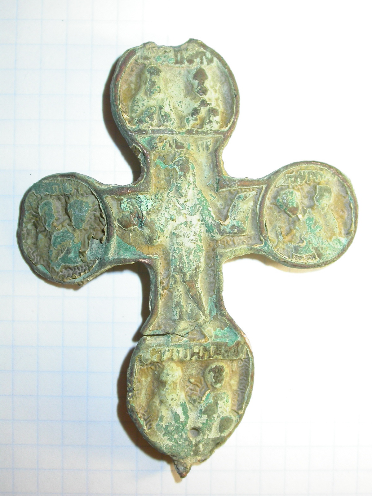

подскажите как лучше почистить? если это возможно вообще
по металлу не скажу точно..скорее всего либо олово либо свинец..чтоль

и если не затруднит, подскажите как краску смыть

QUOTE(suzlik @ Sep 29 2016, 01:26)
QUOTE(suzlik @ Sep 29 2016, 01:29)
Вот вы умничали там в теме с Лесорубом, проявляли какую то инициативу, а лучше бы тут это сделали. wink.gif Во первых, как эти предметы относятся к "Чистке медных монет"? wink.gif
А во вторых, соседняя тема "Реставрация металлопластики" http://www.reviewdetector.ru/index.php?sho...=262257&st=1820
Сообщение отредактировано AV.Sots: Sep 29 2016, 12:37
Ну раз уж разместили в эту тему, то отвечу, что оба предмета расчищаются шаберами под микроскопом. Других вариантов нет. Если вы конечно хотите сохранить эти вещи.

QUOTE(AV.Sots @ Sep 29 2016, 13:31)
я достаточно долго искал тему куда запостить
почему не в металлопластику..потому что там - Примеры и описание
а тут да, монеты..но за то - Вопросы по чистке
почему не третья тема ниже..потому что я на 95% догадываюсь, что чистить не стану, по причинам озвученным ниже
а темы вопросы по чистке металлопластики не существует
..спасибо за ответ...
с шабером не дружен...нет инструмента, микроскопа и тд..и зрения нет уже..а отдавать в ремонт будет дороже, чем приобрести аналоги в приличном состоянии
Сообщение отредактировано suzlik: Sep 29 2016, 18:03
