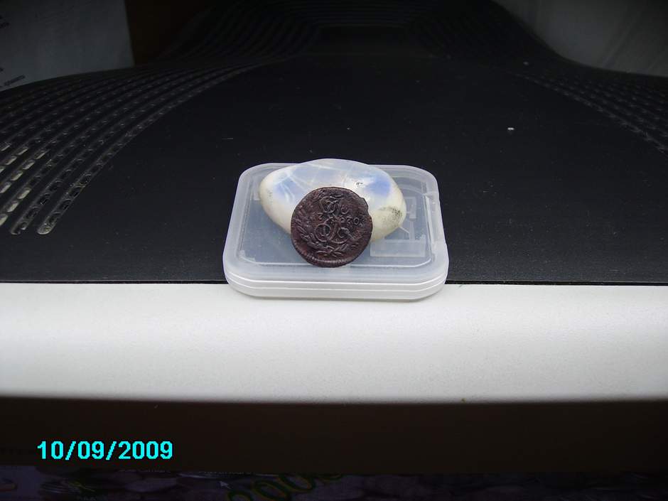

Thomas
post Aug 10 2009, 08:35
Создана #911
Сообщений: 75
Зарегистрирован: 23-January 09
Пользователь №: 7,564
Репутация: 37 кг
С "прискорбием" сообщаю, что с наскока данную проблему решить не удалось...
Как я не пытался на металлической подложке монета приобретает отвратительную патину радужных оттенков от жёлтой до фиолетовой.
Однако кое-какие интересные, на мой взгляд, результаты получены, можно даже сказать о "новом" направлении наложения патины dry.gif
Итак вот что получилось после "извращений" с приснопамятной копейкой:
Собственно, что было сделано: температура духовки была установлена на 20-25% от максимума (к сожалению какая, сказать не могу - в плите отсутствует градусник), в качестве подложки использовалась деревяшка хвойных пород (кажется ёлка). Монетка периодически переворачивалась где-то в течении 3-4 часов.
К сожалению то, что получилось патиной в полноценном виде назвать нельзя - это скорее всего тонкий слой смолы, при попытке смыть который получается монета местами отвратительно сиреневенького цвета sad.gif
Гораздо интереснее проверить, что будет происходить при использовании других пород древесины (для статистики так сказать), кому не жалко монеток - попробуйте и отпишитесь, составим таблицу какое дерево какой цвет даёт wink.gif
Пока всё...

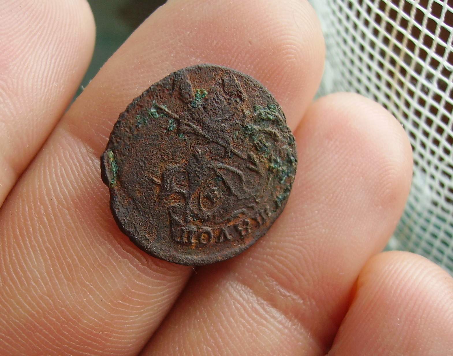

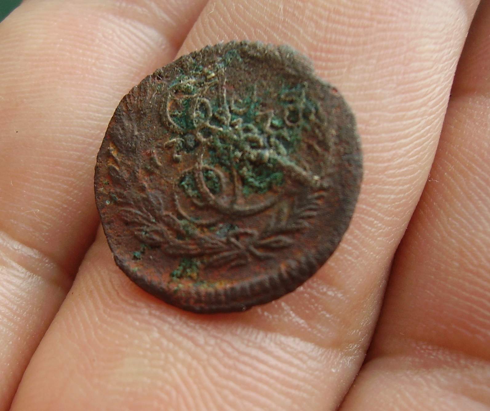

Razdolbaj
post Aug 16 2009, 01:19
Создана #920
Сообщений: 1,484
Зарегистрирован: 31-July 08
Пользователь №: 5,366
Репутация: 113 кг
Тут в окисл въелся песок.
Было:
Стало:
Всё только ручками.
Размер монетки, если кто не узнал - 16 мм. Николаевские пол копейки.
