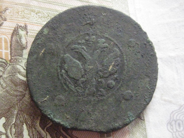

QUOTE(antimeat @ May 24 2016, 23:25)
В кетчупе и майонезе уксус присутствует. уксус сожрет до металла монету, откроет все каверны  cheesy.gif
А вот как раз наоборот!!!
тот самый мизерный процент уксуса не даст сожраться до металла монетке-а откроет все ее прелести!!! 14.gif

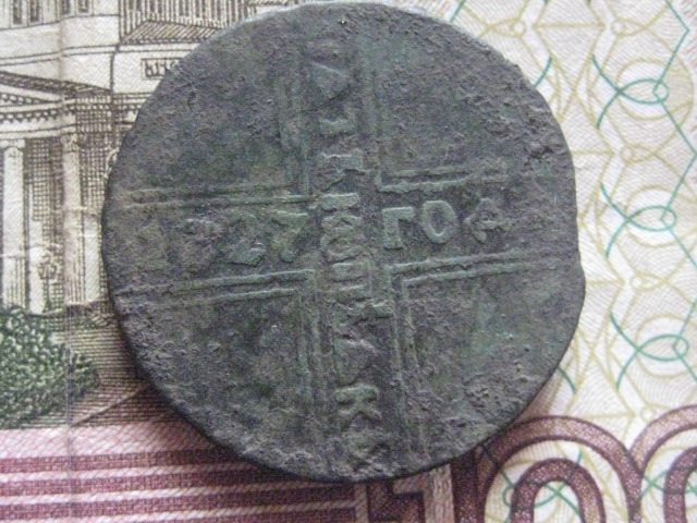

Здравствуйте уважаемые камрады! Подскажите пожалуйста, каким способом лучше всего почистить данную монетку от зелени или тут только механической чисткой можно её убрать? Фотки остались с аукциона. С ув.

QUOTE(Ruger @ May 28 2016, 18:18)
Хорошая монетка...

QUOTE(Siniy Borod @ May 28 2016, 19:52)
Хорошая монетка...
Шабером должна хорошо получиться,дышать можно, монетка не сложная.

QUOTE(александр К @ May 28 2016, 20:27)

Для начала неплохо бы определить что за зелень - малахит или хлорная медь. Если малахит - то шабер будет идеальным выбором, если хлорная медь, то убирать всю обессоливанием, иначе и дальше будет разъедать. Проверить можно в водяной камере.

QUOTE(Ганнимед @ Jun 8 2016, 16:06)
Ганнимед
post Jun 9 2016, 20:03
Создана #8970
Сообщений: 13
Зарегистрирован: 5-June 16
Пользователь №: 2,350,988
Номер карты: 67........12
Скорей всего - да. Но я предпочитаю копаные монеты всегда проверять. И часто срабатывает.

QUOTE(Ганнимед @ Jun 8 2016, 17:06)
Вопрос из танка sad.gif - что за "водная камера"? Что и как делать?

QUOTE(kuksha @ Jun 10 2016, 10:05)
Любое место где повышенная влажность,любое подобие парника,например кружка с водой закрытая целлофановым пакетом.или сто пудовый вариант-намочите паралон, положите в него монету и засуньте в пакет!!! podmig.gif

QUOTE(Зубдаю @ Jun 13 2016, 22:15)
Для чистки монет используйте Трилон.Основная функция: делает нерастворимые соли металлов растворимыми.ТРИЛОН Б не является окислителем, и не взаимодействует с металлами, находящимися в нулевой степени окисления.В реставрации для удаления следов коррозии с изделий из бронзы и других цветных металлов.Препарат может безнадёжно испортить изделие, нарушив патину если переусердствовать с очисткой изделия 49.gif .По трилону в инете много инфы.
Млять!!!! гуру, еттудытрастудыт!!!! sad.gif sad.gif sad.gif sad.gif sad.gif sad.gif
Вы хоть смотрели эту тему????
не давайте людям вредных советов... Вы - не Остер!!!
Ключевое - если хотите убить земляную медную монету - закиньте ее в Трилон!!!!!!!! если нет кислоты...
