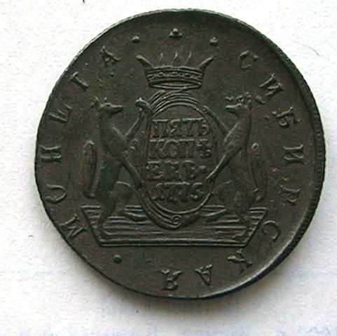

Если монета в куприте, то, если слой более-менее ровный, не обдираю. Места, где обнажился чистый метелл выравниваю по цвету классической марганц. патиной с купоросом. НО! Без всяких нагревов, промыв и обезжирив монету, кисточкой наносим состав, даем естественно высохнуть и кладем монету на сутки. Далее, через сутки, моем водой, слегка трем зубной щеткой, опять наносим состав. И так может потребоваться 3-7 раз, в зависимости от оттенка цвета куприта. В итоге цвет куприта и металлических участков почти выравнивается, остающиеся  небольшие неравномерности цвета на монете не напрягают. По окончанию процесса монету моем с зубной щеточкой, сушим и слегка проходим бормашинкой с фетровой насадкой. Как то так...
Спасибо! Конкретно монетку не показать,чистим на пару с женой с ней и на коп ездим,за зиму сотни монет перебираем не до фото.Ошибку свою понял,пробовал делать так же как Вы советуете но времени на просушку не давал,минут через 10-15 пытался второй слой нанести

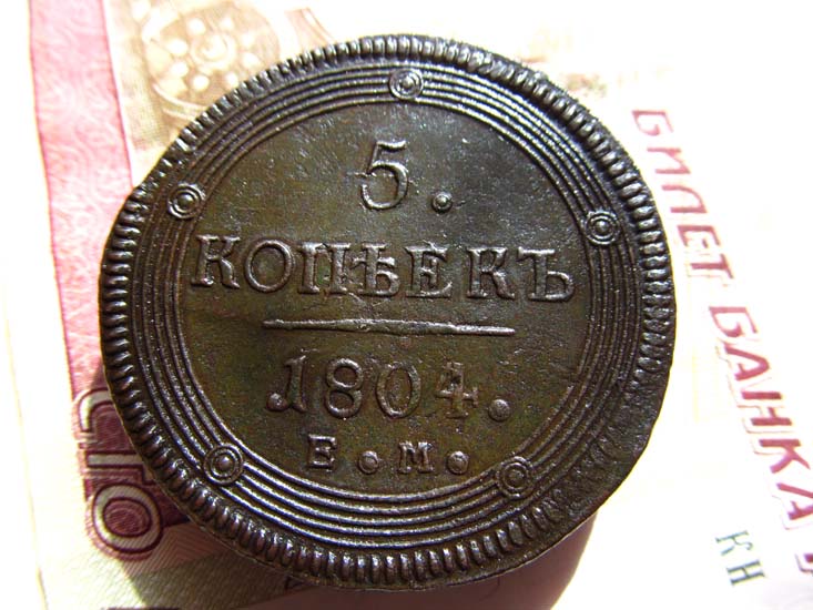

post Apr 6 2016, 21:29
Создана #8863
Сообщений: 346
Зарегистрирован: 2-October 11
Из: Курган
Пользователь №: 34,402
Репутация: 292 кг
QUOTE(kotopyos @ Apr 6 2016, 17:36)
Если, есть, время выложите на форум, одну из своих работ по монете, самую удачную на Ваш взгляд. А по копейке, потом выложу, что получилось.
Эту монетку чистила жена,оцениваю на твердую четверку.
Если есть ошибки прошу подсказать.

QUOTE(александр К @ Apr 6 2016, 21:29)
Любопытства ради-сколько примерно времени уходит на такую расчистку? lupsk.gif

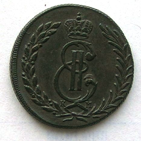

Монету переделал, теперь она темно коричневая, встал вопрос, паралойд или космолойд? (все есть)

Без всяких скидок на это, понравилось как справились с пятнистостью на буквах и фигурах соболей. Ну, если придираться, правая фигура слегка "переделана". Я в таких случаях пользуюсь не шабером, а неотожженной стеклянной кисточкой. Но это дело личное.

QUOTE(жадный котофей @ Apr 6 2016, 21:59)
Монетка не очень сложная,наверное часа 2-3
На сложные монетки уходит несколько дней,конечно работаем не по 8 часов

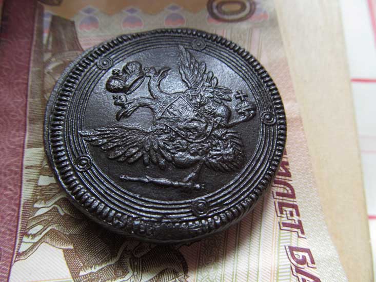

post Apr 6 2016, 22:15
Создана #8869
Сообщений: 346
Из: Курган
Репутация: 292 кг
QUOTE(андриян @ Apr 6 2016, 22:06)
Ну эти женщины, ну куда без них...
Правый соболь оказался в глубоких раковинах,пришлось немного загладить шабером а потом кисточкой.

QUOTE(александр К @ Apr 6 2016, 22:15)
Раковины не всегда есть смысл ворошить. Понятно, что там может затаится бронзовка, но ее в неглубоких кавернах достанет БТА под вакуумом.

post Apr 6 2016, 22:56
Создана #8875
Сообщений: 591
Зарегистрирован: 30-November 10
Из: Из СССР
Пользователь №: 23,789
Металлоискатель: Manticore, D2FMF
Репутация: 129 кг
Всем кто принял обсуждение моей монетки, БОЛЬШОЕ спасибо!
По ней конечный результат, надоела)))
С уважением, Евгений.
squal-rus@yandex.ru

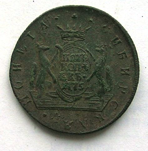

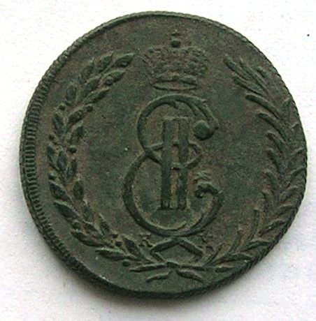

Очень даже прилично !
У меня тоже не получается с родной патины удалить или вывести затемнения.
Позволю и я показать свой результат, сильно не пинайте, тоже учусь. То что под рукой, на фото ,,ДО" , пятачка нет, но он из этой же залипухи. Принципиально метал не режу, каверны не шпаклюю.

QUOTE(kotopyos @ Apr 6 2016, 22:56)
Замечательно . Каким способов вернули золотистый цвет ?
Очень интересно! Есть у меня на этот счет соображения, но воздержусь, хотелось бы послушать мнение форумчан по поводу конечного результата.

QUOTE(андриян @ Apr 7 2016, 01:29)
Подозреваете что использовался клей для доделки и пигменты, с помощью которых можно сделать нужный цвет ?
Вроде не похоже - Поле монеты после чистки выгладилось шаберами . Хотя если растворить клей с пигментами по жиже и нанести , полирнуть 14.gif
Но это вроде не тот случай .
Хотя кто свои секреты будет раскрывать по наведению марафета . Возможно есть кудесники у которых руки растут из правильного места -сделают красавцев на загляденье правильными способами .
