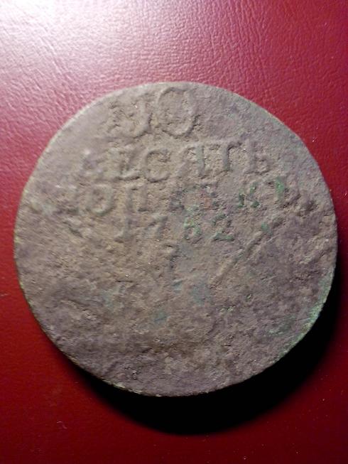

Добрый вечер!Коллеги ,подскажите с чего начать?Как правильно приступить к чистке?,Монета вроде крепкая,но что получится в неумелых руках-не знаю.Обычно чищу электролизом.Но это простые монеты,получается неплохо.А эту страшновато,не часто в руки попадает такая.Спецов по мех. чистке не знаю.Буду рад любому доброму совету.

Возможно не стоить начинать, если вы не уверены, монета не частая)

Я, в принципе, немножко чищу механикой для себя находки...
но с этой монеткой не стал бы рисковать... обратился бы к тем кто это делает более профессионально...
