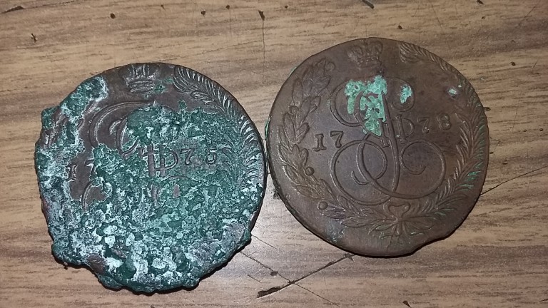

Доброго вечера . пожалуйста подскажите чем пощядяще почистить такую зелёнку.чтоб патину сохранить.

А до этой монеты как чистили?
Я решил просто снять зелень шабером. На удивление оказалась "мягкой".
Всем удачи!

Обычно в мыло кидал .но как правило кой зелень сойдёт и патины след простыл.по механике только собираюсь учится .

QUOTE
Чтобы учиться, надо иметь чем учиться. Если есть, то в теме в принципе есть всё. Сначала на убитых потренироваться. Эту монету, по идее сначала закрепить, чуть почистить под микроскопом, потом дальше закрепить .... опять. Под большими наростами раковины могут быть. Патину можно и нанести потом, а вот "зелень" может испортить окончательно монету. Я многие свои дочистил местами до меди. Но хоть болезнь остановлена. smile.gif Тоже в начальном пути по механической чистке. До этого в соде варил... Теории в голове много, практика только-только осваивается... smile.gif

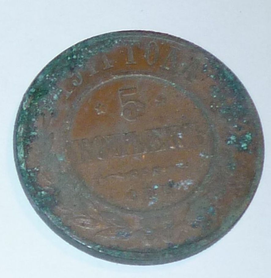

Кто сравнивал эти два способа на одной монете ( просьба без теоретики).
Просьто по Шемаханской получается, что Сульфид Аммония гораздо лучше чем БТА
Обработка очагов коррозии бензотриазолом.
"Стабилизация предметов из меди и медных сплавов с очагами коррозии бензотриазолом получила распространение за рубежом. Очаги коррозии очищают сначала механически, затем предметы под вакуумом погружают на 24 часа в 3%-ный раствор бензотриазола в спирте и высушивают. Избыток бензотриазола с поверхности снимают хлопчатобу-мажной тканью, смоченной спиртом. Если после выдержки на воздухе в течение нескольких суток появились новые очаги коррозии, то обработку повторяют до тех пор, пока на поверхности не будут образовываться коррозионные пятна. Окончательная проверка проводится во влажной камере. Этот способ рекомендует английский реставратор Г.Дж.Плендерлис, который считает, что механизм воздействия бензотриазола на очаг коррозии состоит в том, что образующееся соединение создает барьер, предотвращающий доступ влаги к активным продуктам коррозии, т.е. подобен торможению разрушения с помощью окиси серебра.
Обработка сульфидами аммония.
Способ обработки очагов бронзовой болезни сульфидами аммония разработан реставраторами сектора металлов ВНИИР А.П.Белкиным и М.В.Нацким и успешно применяется как при первичной обработке археологической бронзы, так и при любой рецидивной коррозии музейных предметов с патиной или без нее. Метод основан на снижении реакционной способности активных соединений меди, входящих в состав продуктов коррозии, за счет перевода их в более устойчивые вещества. Одним из самых труднорастворимых соединений меди являются сульфиды. В качестве реактива для превращения активных солей меди в сернистые используется раствор сульфида аммония Чем выше концентрация раствора, тем быстрее и полнее происходит реакция замещения. Реакцию, проходящую в присутствии избытка сульфида аммония, можно условно представить как простую реакцию замещения с образованием труднорастворимого сульфида меди, который, осаждаясь на поверхности активных продуктов коррозии, изолирует их от окружающей среды.
Обработка происходит следующим образом. На очаг коррозии из пипетки наносят каплю сульфида аммония. Реакция начинается мгновенно. Продукты коррозии приобретают черный или темно-коричневый цвет, при этом не происходит растворения и изменения фактуры поверхности обработанных участков. После первичной обработки предмет помещают на сутки во влажную камеру. Как правило, достаточно одноразовой обработки для стабилизации.
Этот способ в настоящее время является самым результативным, к тому же темно-коричневые, почти черные, сульфиды меди не выделяются на фоне искусственной патины, естественно потемневшей поверхности или археологического поверхностного слоя продуктов, коррозии меди и медных сплавов."

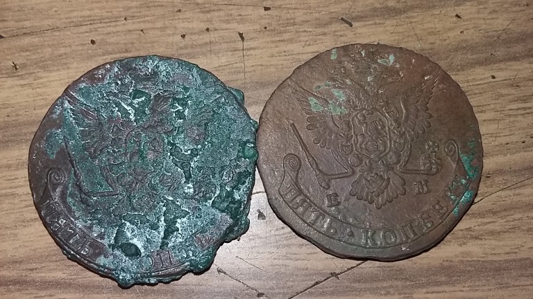

Доброй ночи!Уважаемые форумчане дайте совет.На монете кристаллические наросты на фото.Такую почистил 3% укс.кисл. становится рыжей ,патина умирает. Может сварить в масле?

Сварите- убьете окончательно, лучше так продайте, если нет опыта в чистке...

QUOTE(Сын Полей @ Feb 3 2016, 22:23)
Возьмите не 3 % . а 0.5 % и время выдержки в растворе уменьшите . А лучше отложите до лучших времён . пока опыта не наберётесь

В любом случае такая зеленуха уже в поле монеты въелась по большей части. У меня все кладовые такие же были. Здесь я смотрю тоже на кладовой пятак похоже. После расчистки все равно монета будет с повреждениями.

QUOTE(Armiol @ Feb 4 2016, 13:23)
Енто смотря как чистить, если моканием или кипячением, то скорее всего да, если механикой то есть шанс на спасение.... smile.gif

Доброго вечера!Уважаемые форумчане,пятаки и вправду кладовые их около 200 шт.и вот не знаю как почистить,а если продавать так какую цену мне дадут если на половина, даты не видно.А там есть перечиканы и тд.

Механической чисткой я не владею и нужен опыт,а отдавать за дарма жаба душит.
