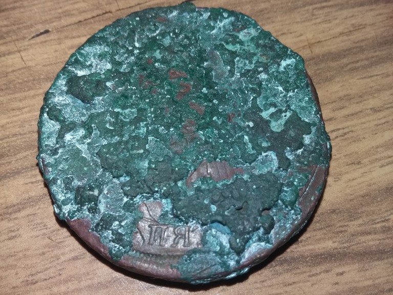

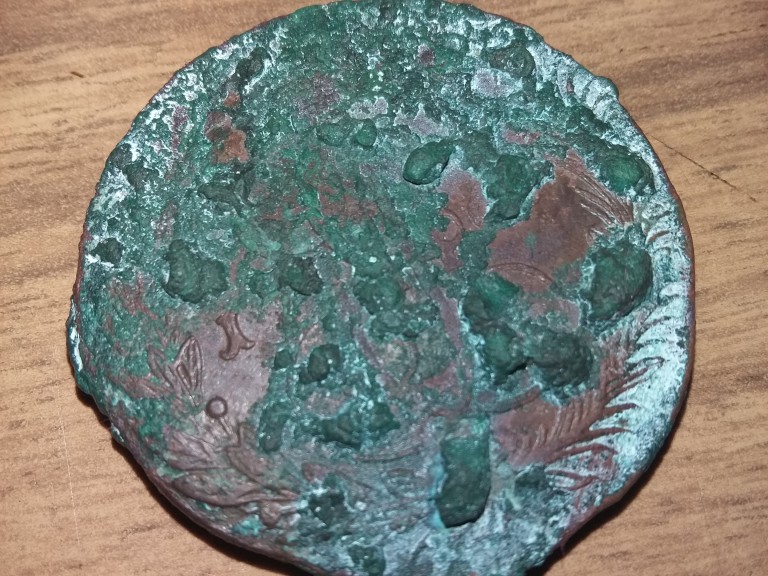

| Сын Полей |
Jan 16 2016, 03:52
Создана
#8727
Профи ![]() ![]() ![]() ![]() ![]() ![]() Группа: VIP Сообщений: 2,599 Зарегистрирован: 21-October 15 Из: Московская обл. Пользователь №: 2,340,251 Металлоискатель: Equinox800 Пол: мужской Репутация: 209 кг |
| org |
Jan 16 2016, 11:00
Создана
#8728
Профи ![]() ![]() ![]() ![]() ![]() ![]() Группа: VIP Сообщений: 17,204 Зарегистрирован: 4-March 07 Из: "А мы из Пензы." Пользователь №: 1,628 Пол: мужской Репутация: 857 кг |
QUOTE(Сын Полей @ Jan 16 2016, 04:52) Доброго всем здравия ! Уважаемые форумчане,подскажите как победить эту гадость на монетах? Заранее всем ответившим большое спасибо! Если медленно и аккуратно - то мех. чистка. Если быстро и с частичной потерей патины - р-р уксусной к-ты 3%. Но мех чистка дает лучшие результаты. -------------------- Будем искать...
| Сын Полей |
Jan 16 2016, 13:43
Создана
#8729
Если можно,то подробней о мех.чистке?!

Уважаемый Org,одну сварил в масле хорошо чистит но патины 0 .Другую пробовал элекролизом долго отъедает и оставляет рыхлость,а хочется оставить патину.
