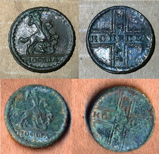

QUOTE(МЕДЬ... @ Nov 20 2015, 08:34)
Приобрёл на форуме монетку, пока монета в дороге стал вопрос Как почистить?  Химией рисковать точно не буду. Пробовал электрогидролиз, но думаю им тоже не стоит? Может в мыло на пару месяцев и вручную по-тихоничку ? Ранее с таким налётом дела не имел.  Спасибо за ответы.
только ручками,желательно не торопясь и под микроскопом.
Вот моя монетка,для примера
Могу копать,не могу не копать.

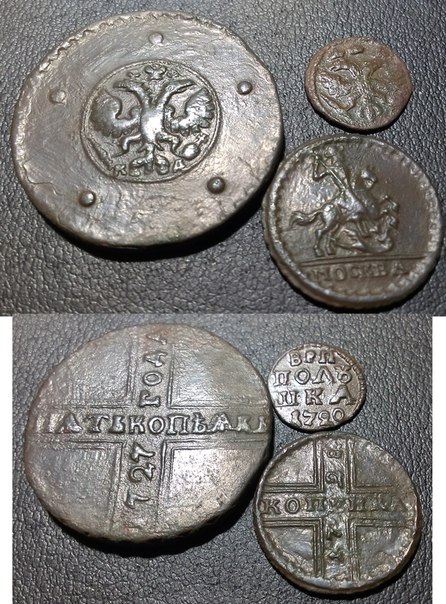

три красавца с одного поля

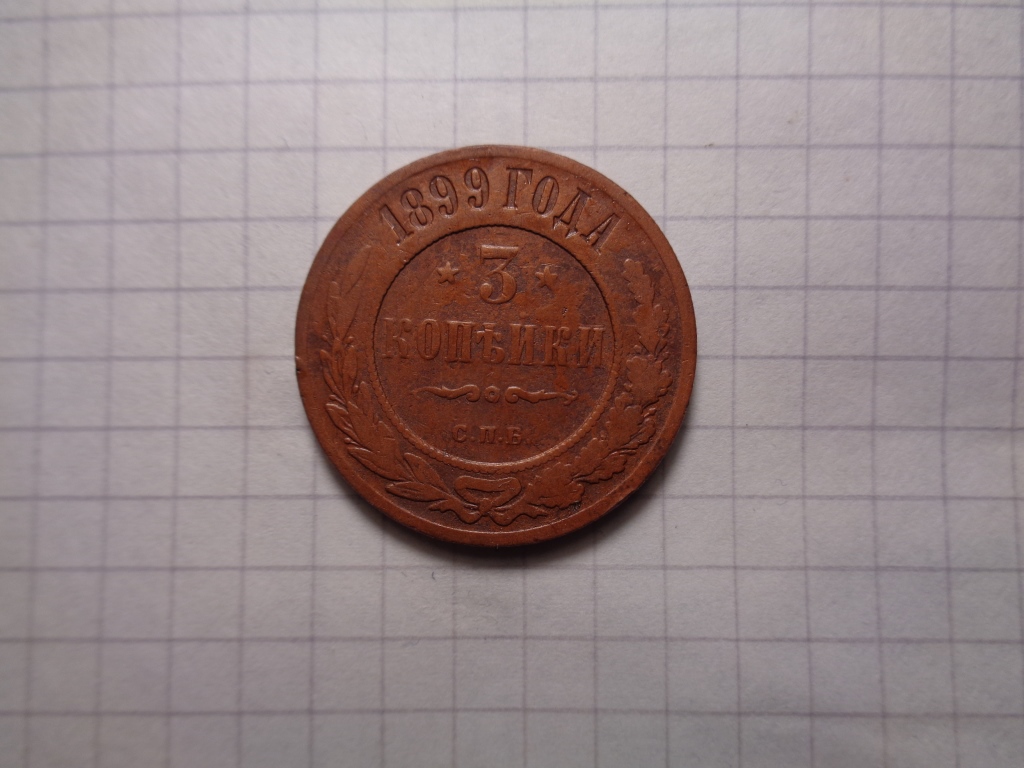

Попробуйте тиосульфат натрия (гипосульфит, используемый как закрепитель в фотографии), 20-й раствор в дист. воде. Время обработки - от суток до недели, в зависимости от желаемого цвета. После выемки монеты просушиваем без промывки. Недостаток способа: монеты должны быть в"металле" без каверн с окислами и остатков толстой естественной патины, иначе гипосульфит в этих местах "поработает" и получатся тут раковины и рябь. После просушки через сутки проходим монетку дреммелем с фетровой насадкой. Это очень общее описание процесса, с опытом придет понимание конечного результата. Как пример обработки в гипосульфите прилагаю фото.

попалась во такая монетка. Подскажите, чистить ли?
Алёнка
post Dec 22 2015, 15:07
Создана #8654
Сообщений: 3,262
Зарегистрирован: 9-December 10
Из: Ровно центр России.
Пользователь №: 24,029
Металлоискатель: XP Deus.
Репутация: 807 кг
QUOTE(Devotus @ Dec 22 2015, 19:04)
она что до чистки стоит 30 рублей что после чистки будет стоить столько же.

QUOTE(Алёнка @ Dec 22 2015, 15:07)
Материальный вопрос по таким монеткам меня и не интересует (вообще не продал еще ни одной находки и не собираюсь). Вопрос, сделает ли ее чистка, скажем в мыле (ибо механически не умею) получше, чем сейчас.

QUOTE(Devotus @ Dec 22 2015, 16:36)
... Вопрос, сделает ли ее чистка, скажем в мыле (ибо механически не умею) получше, чем сейчас...
Смотря что для вас "получше".
"Кто то любит апельсины, а кто то ящики от апельсинов" (с).

QUOTE(Devotus @ Dec 22 2015, 15:36)
В мыле дня через два- три сойдет зеленый налет. После того как зелень уйдет, чистить дальше смысла нет.
