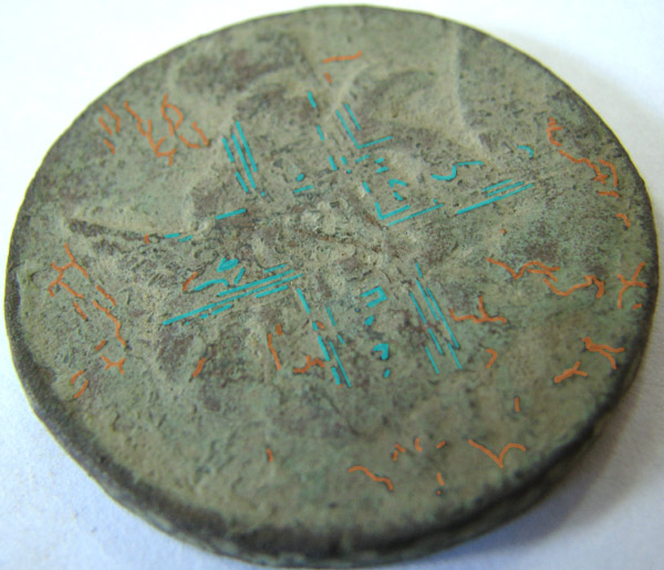

вот такая монета. в наших краях большая редкость, очень жалко испортить окончательно.
пока только немного ополоснул под струей воды.
стоит ли ее окунать куда-нить или лучше вообще уже не трогать?

Можно попробовать обрезанной кисточкой удалить рыхлые остатки патины. Всё равно почти вся оригинальная поверхность утрачена. Просто убрать мягкие зеленые трупики с остатками почвы (местами) до куприта. А то это всё как-то слаживает то, что осталось от рельефа. Только куприт особо руками не трогайте. Могут остаться отпечатки пальцев.
Сложности могут возникнуть в тех местах, где видны прожилки ещё сохранившейся малахитовой патины (отметил оранжевым и бирюзовым цветом). Это остатки оригинальной поверхности. Под ним – может оказаться металл. В итоге останутся островки (линии).
Ещё сам прежней крест наверняка станет не так заметен. Хоть там и просвечивается куприт, но, если удалите остатки твёрдого малахита, то картина поменяется.
Да, не думаю, что так легко кисточкой получится снять «прожилки». Тут надо что-нибудь потвёрже.
Покрыть парафином, чтобы сгладить шершавый куприт.

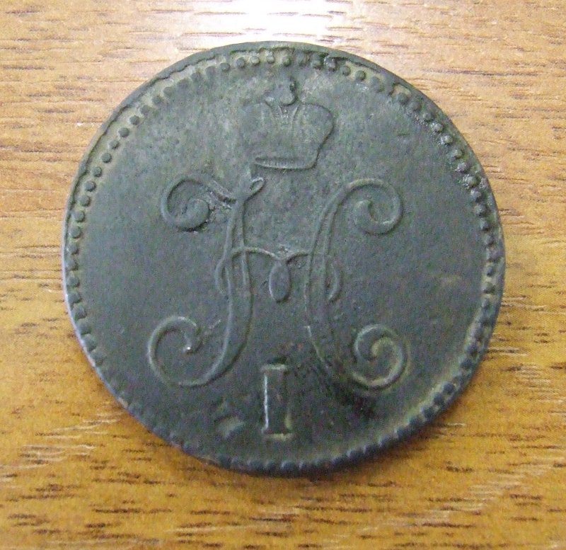

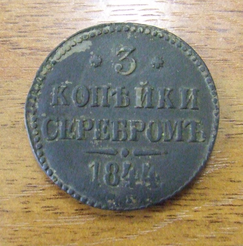

Подскажите по монетке, пожалуйста.
Сохранность вроде бы неплохая, следов коррозии и цветных окислов нет, но вот этот тонкий черный налет сверху очень непрочный. Как видно, частично уже сошел, под ним глакий красивый металл цвета кофе с молоком.
Что делать, убирать его полностью? Кажется, что он смоется довольно легко просто щеткой под струей воды. Или оставить как есть?
Когда поднял монетку из земли, она вся была черная, но смотрелась неплохо, теперь же какая та пятнистая получается ни туда, ни сюда )
И еще вопрос по чеканке. Как видно сбита центровка, за счет этого низ монеты немного потерт, это брак? Как это сказывается на цене монеты, ну и вообще во сколько оцените такую трешку?
Сообщение отредактировано LILO: Jul 13 2009, 03:40

Была у меня такая, только 1840 года. Так же черный непрочный налет (похож на графит), но щеткой не убирался. Вылечил кашицей из соды и потереть между пальцев. Заиграла как новая!

А патина осталась, или заиграла чистой медью?
RedArrow
post Jul 13 2009, 14:55
Создана #879
Сообщений: 24
Зарегистрирован: 14-August 07
Пользователь №: 2,517
Патина как раз осталась. Красивого оливкового цвета.
