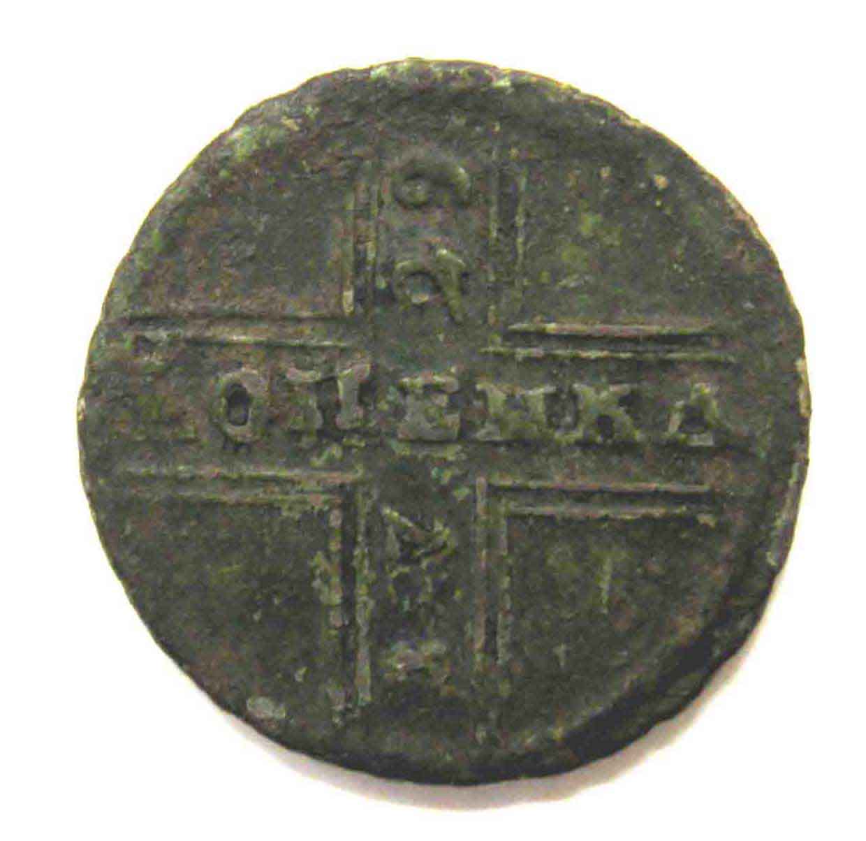

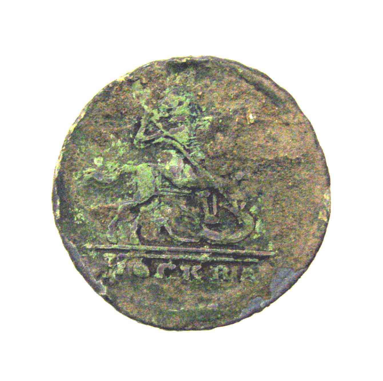

Marchello
post Jun 24 2009, 20:43
Создана #858
Сообщений: 1,554
Зарегистрирован: 24-March 09
Из: Город Герой Москва
Пользователь №: 8,742
Репутация: 172 кг
QUOTE(Mika88 @ Jun 24 2009, 13:17)
Эх, фото бы присмотреть. Что-то мне подсказывает, что зря вы в мыло кинули.
ну вот и фото
зря не зря , что сделано то сделано..
Помогу с приобретением а/м KIA, SSANG YONG, Citroen, JEEP в Москве..
vic
post Jun 25 2009, 08:30
Создана #859
Сообщений: 79
Зарегистрирован: 23-March 07
Пользователь №: 1,752
Репутация: 18 кг
стало много хуже. Видно ж было, что весь рельеф минерализован. Если было лень расчищать механически - ну слегка бы почистили от грязи и солей и так оставили. Все ж приобретать опыт чистки на крестовых копейках - копеек не хватит, да и жалко их sad.gif Или бы продали как есть какому-нибудь умельцу
Mika88
post Jun 25 2009, 17:08
Создана #860
Сообщений: 2,269
Зарегистрирован: 8-April 06
Из: Шпринге
Пользователь №: 258
Металлоискатель: Lorenz
Репутация: 163 кг
Теперь надо всё удалять. Снова в мыло, только вместо хозяйственного можно простым, в состав которого входит EDTA.
Границы реставрации заканчиваются там, где начинается гипотеза
