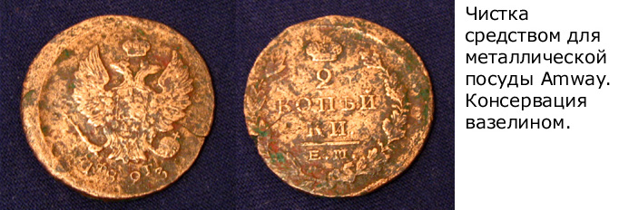

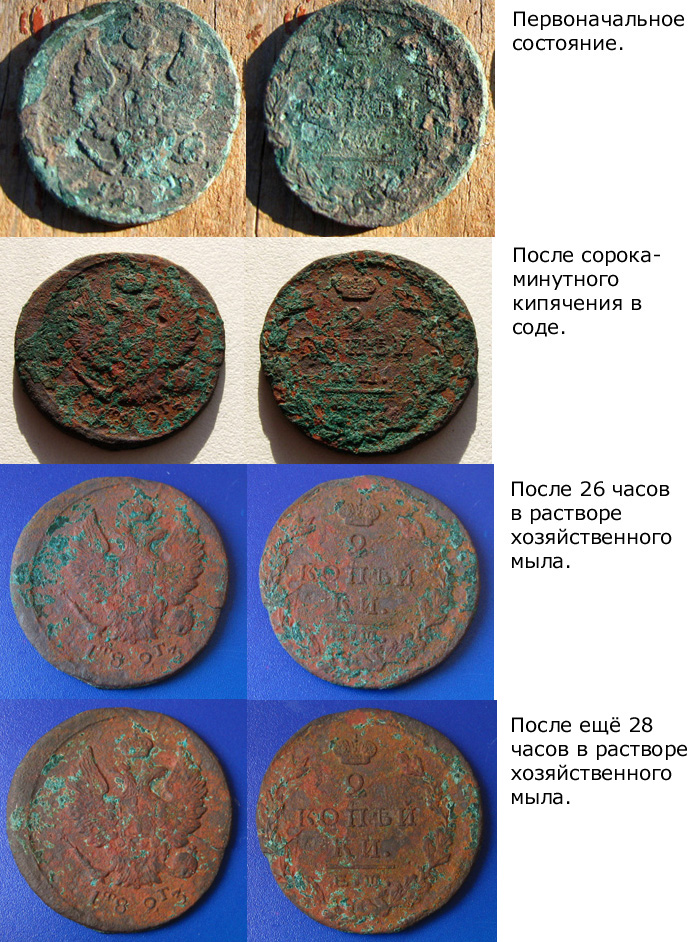

Нашёл вот такую монетку. По началу думал "какалик", поэтому решил поэкспериментировать чистку. После варки в соде, оказалось что какие-то надписи ещё живы. Кинул в мыло (с примесью соды), и вот уже около 2,5 суток примерно там лежит. Каждые примерно 12 часов вынимаю промываю под краном с подрезанной зубной щеткой. Зелень понемногу сходит, но присутствуют рыжие пятна как ржавчина (почти вся такая). Можно ли их убрать? Да и собственно что это за "ржа" такая?
Ну и может по цене что скажете, понимаю что немного просто интересно.
Монету хочу оставить себе.
indzhones
post Jun 1 2015, 21:12
Создана #8367
Сообщений: 257
Зарегистрирован: 4-December 14
Пользователь №: 2,325,025
Металлоискатель: X-terra
Короче всё счистил до металла средством Amway для металлической (включая медной) посуды. По факту в данном эксперименте ещё бы стоило подержать её в мыле пока все маленькие зелёные пятна не уйдут. А в конце наложить искуственную патину. Но для себя я оставлю так. Натёр вазелином.
