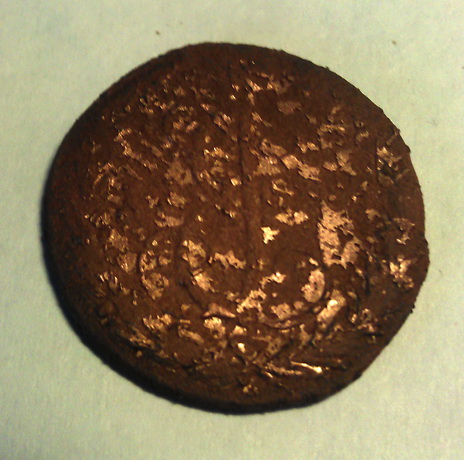

Доброго дня! Подскажите, что с монеткой? То что убита и так понятно smile.gif
А вот что это за позолота? И как ее лечить?
С уважением, Денис.

QUOTE(D_e_n_i_Z @ Apr 6 2015, 16:47)
Это не позолота, это металл из которого состоит монета... или лопатой фигакнули... или плугом...

QUOTE(tauruspro @ Apr 6 2015, 17:07)
Siniy Borod , не похоже что это механическое повреждение, распределено по всей поверхности поля монеты местами, похоже на позолоту.
Тогда пусть D_e_n_i_Z фото лучше делает...
