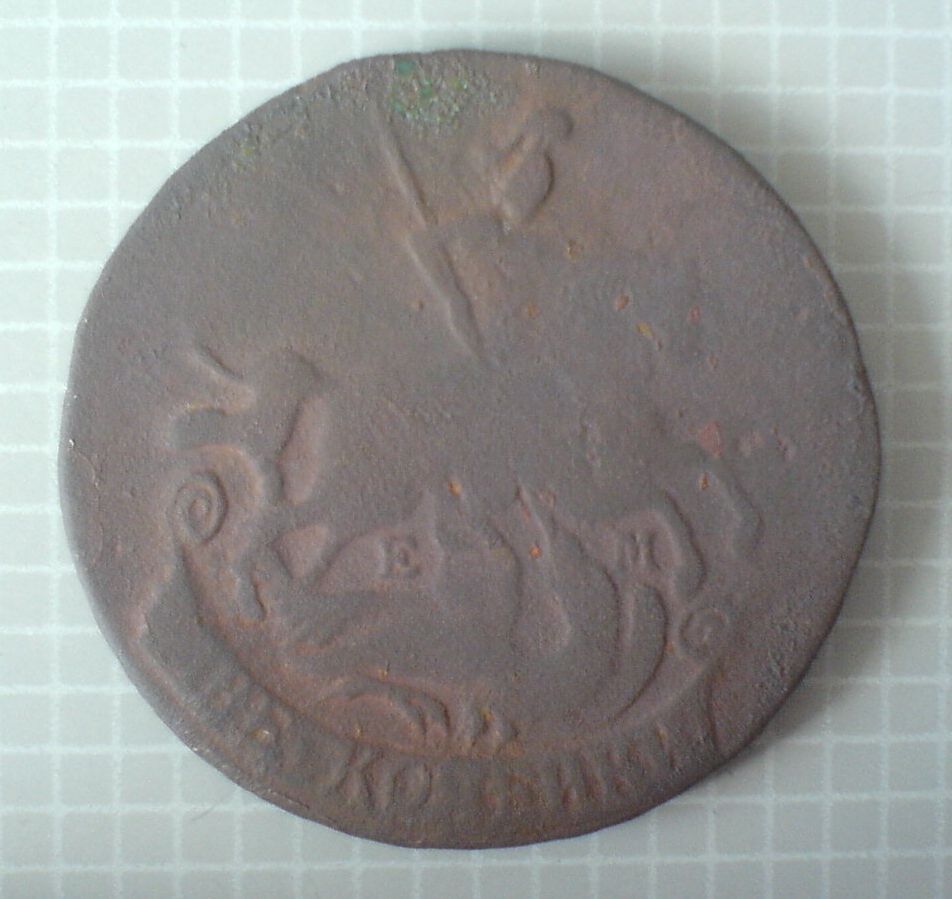

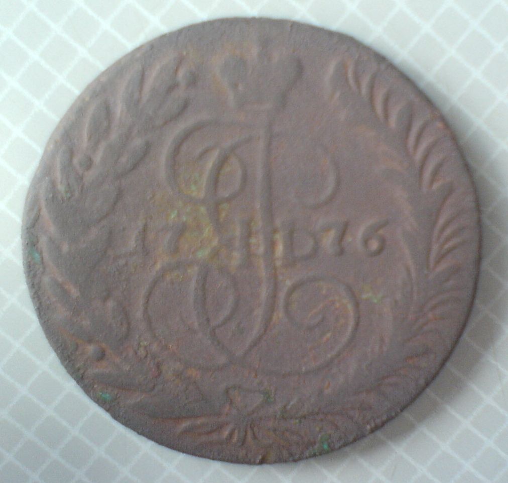

Добрый день, решил почистить первую монету почистил одну сторону, появились вопросы smile.gif до какого состояния надо чистить, что есть патина, и есть ли она на очищенной стороне. Просто есть места бурые и матовые а есть более темные блестящие хочется выяснить что есть что, чтобы потом не наделать ошибок.
реверс
аверс (реверс был чуть в худшем состоянии)
Заранее благодарен.

Mika88
post Jun 17 2009, 14:20
Создана #837
Сообщений: 2,269
Зарегистрирован: 8-April 06
Из: Шпринге
Пользователь №: 258
Металлоискатель: Lorenz
Репутация: 163 кг
Реверс, там практически нечего делать. Только пару маленьких пятен кисточкой удалить. Бурое – это внутренний слой патины. Верхний уже весь утратился.
Аверс – на любителя. «Коллекционер» наверняка бы удалит, скажем так, не благородную, плохо сформировавшуюся патину. «Нумизмат», попытался бы сохранить то, что ещё осталось от оригинальной поверхности (она имеет в данном случае тёмно-зелёную окраску). Чуть-чуть подровнять, убрать немножко поверхностных загрязнений, закрепить.
Границы реставрации заканчиваются там, где начинается гипотеза
