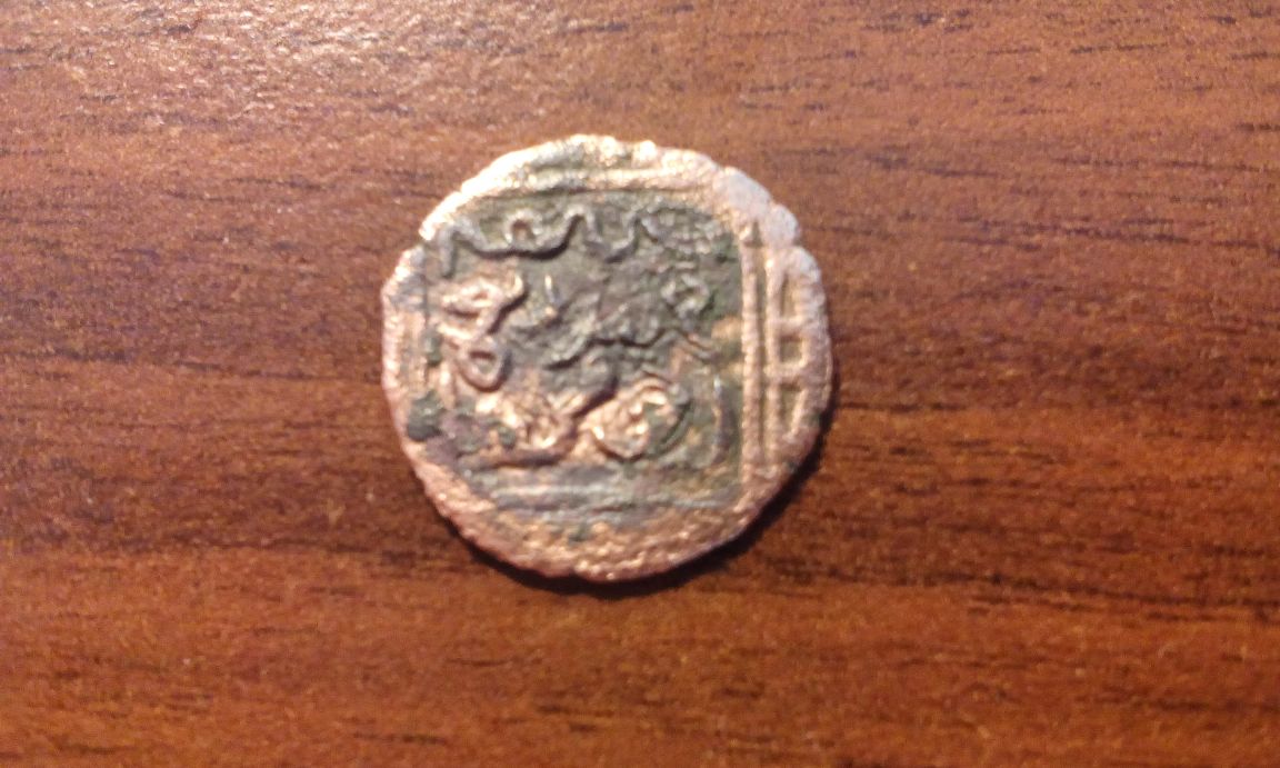

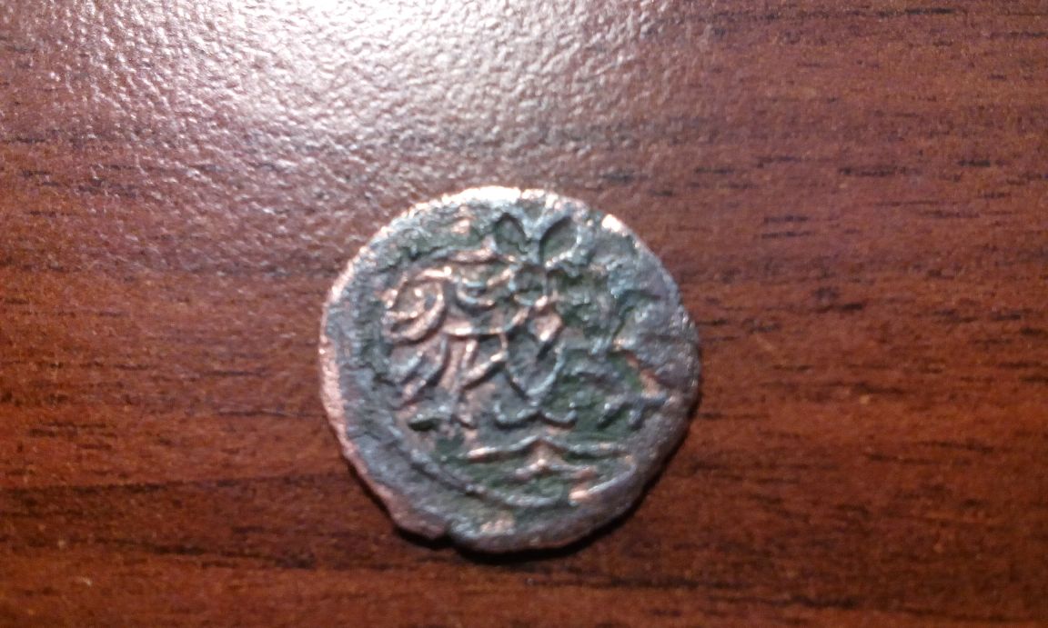

Друзья, прошу помочь с чисткой... пробовал варить в соде, держал в нашатыре, лимонке (жёстко? smile.gif ну а что поделать)... ничего из перечисленного не берёт...

теперь можно аккуратненько обстучать молотком, РЖА осыпится.

В ведро на металлолом.

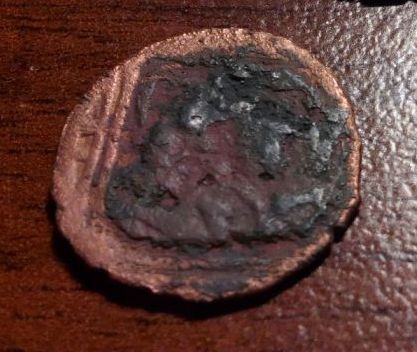

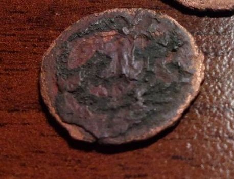

Вот что с неё получилось. Конечно не дочищено... вобщем вот что вышло.

интересно б посмотреть что это было ДО экзекуции, сейчас то понятно, что это "смотрите как не надо делать"

Смотрите фото немного выше, какая она была...

Не енто фото уже после экзекуций, изначально состояние бы посмотреть...

Практически тоже самое и было. Жаль фото нет. А что собственно надо показать? )) Вы хотите посмотреть каким был этот толстый слой закаменелого налёта? Вот сами посудите, практически вся монетка была под этим толстым слоем, который ничем не убирался (соответственно монета такая и была как на фото, может немного по самому ободу, где нет налёта, цвет поменялся). Я писал что пытался его убрать, но ничем не получалось.

Или химия, которая применялась раньше, могла всё таки пробраться через налёт, не тронув его, и повредить металл?

А причем тут "повредить металл"? Она всю патину снесла и раковины открыла. А месяцок пройдет, глядишь еще и зацветет.
