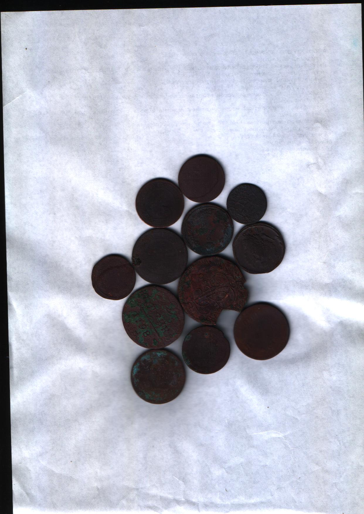

После того как  медные манеты, сильно грязные полежали в мыле, я очистил их не поврелив патины красноватого цвета.Но, пока они были сырыми выглядели ярко и красиво, после того как высыхли стали  матовыми, вследствии чего их стало трудно разглядеть.Что делать с мкдными манетами после чистки мылом?

Без фото, разговор ни о чем.
На фото не видать будит не чаго, патина бледная, матовая.

После мыла манеты выглядят вот так.Как сделать ярче? Щас они просто матовые

QUOTE(ЗДима @ Dec 7 2014, 18:59)
Вымочи в дистиллированной воде , высуши и вазелиновым маслом намаж. Все монеты трупы, хуже им уже не будет и минимум одна не дочищена.
