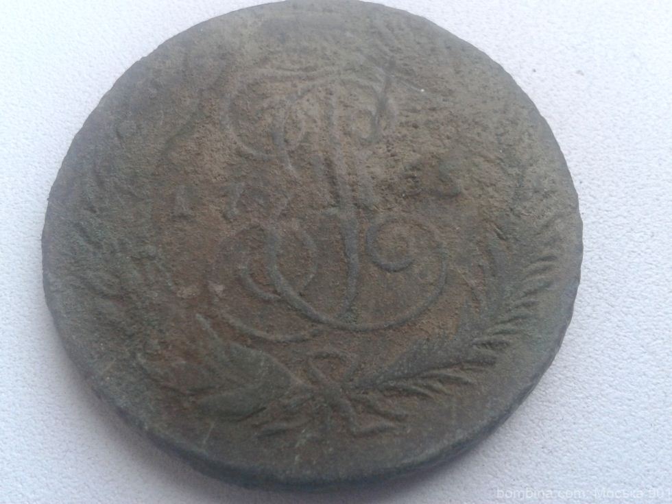

QUOTE(org @ Dec 4 2014, 14:24)
Есть у меня такая монета в чистке. Фото сброшу завтра.
Вот фото:
Тут дилемма: или оставлять монету пестрой, но с более менее гладкой поверхностью или однородной по цвету и с "ржавой поверхностью? Отчистить грязь от рыхлой зеленки, не повредив ее, у меня, лично, не получается. Обязательно где нибудь, а сковырнешь зеленку до куприта. Вот и лежит она у меня в воде: периодически достаю, пытаюсь аккуратно счистить серый налет, оставив зеленый, убрать окислы, там где они бугорки овразовали (срезаю их вровень с полем (там цвет уже коричневый).
Будем искать...

Блин, хороша, даже очень хороша... Закрепляй и срезай потихоньку. Потом опять... Не на одну неделю работа, но монета того стоит. Покажешь потом окончательный результат? Думаю, с твоими руками и опытом всё будет отлично. (Извини за "ты")

Можно попробовать заточенной деревянной палочкой . лёгким нажатием , как гладилкой, снять серый налёт , возможно придётся подсушить ,что бы зелёнку не задрать .

QUOTE(ШЕСТИПАЛЫЙ @ Dec 6 2014, 16:48)
Чистить эту монету нельзя. Она просто закрепляется. С поверхности потом снимается лишний паралоид, что бы не блестела и усё.Это не стабильная малахитовая патина. Куприт, который находится под малахитом, это уже нутрянка монеты.

QUOTE(Saranskii @ Dec 6 2014, 15:29)
Закрепляют и срезают, когда есть патина, которая ниже малахита. Тут патины нет. Сделать тут не чего нельзя.

QUOTE(Евгеньевич @ Dec 6 2014, 19:10)
Я не утверждаю . что её надо хорошо чистить , просто если получится снять грязно-серый налёт и оставить зелёный цвет . то монета будет смотреться лучше.

QUOTE(ШЕСТИПАЛЫЙ @ Dec 6 2014, 20:19)

Монета очень ОЧЕНЬ хороша именно так , закрепить слой и ни чего не чистить

QUOTE(Евгеньевич @ Dec 6 2014, 20:12)
А ниже малахита, только куприт. :
Это я к тому, что ниже малахита, никакой патины не бывает. По крайней мере, я не видел.

Есть там всё. там зеленки рыхлой миллиметра полтора. Вот её и нужно срезать до последней.

QUOTE(Saranskii @ Dec 6 2014, 21:25)
Так, чисто по фото
В данном случае, эта"зелёнка" и есть патина. Она не сформировалась и имеет рыхлую структуру. Кто не верит, может попросить снять"зелень". Вместе посмеёмся.

Грязь на монете в перемешку с малахитовой патиной.Снять не получиться.Если чистить до куприта то с малахитом исчезнут мелкие детали чеканки.

QUOTE(Евгеньевич @ Dec 6 2014, 21:56)
А если патина куприт и на поверхности малахит с грязью??? Сначала разберитесь какая патина вообще бывает cheesy.gif
Любезный, вы уж определитесь: патина, это зеленка или куприт. А то вы в одном сообщении два взаимопротивоположных мнения высказали, а потом еще и просите разобраться. Ну кто ж в вашей fuga idearum разберется biggrin.gif
QUOTE(муромецъ @ Dec 7 2014, 10:08)
Вы правы. Так и есть. Это вот такая дилемма...
Чо делать??? Оставить пятнистой? или до куприта, но одноцветной?

QUOTE(org @ Dec 7 2014, 11:27)
Да всё просто, если разбираешься в материале. Патина бывает купритовая и малахитовая. Если малахитовая, то куприт под ней уже не патина, не оригинальная поверхность, а внутренности монеты и он красный. А если патина купритовая, под ней есть фуга. Это тот же рыхлый куприт, только очень тонкий слой.Если на глаз разбираться с патиной, то купритовая коричневая с оттенками, а малахитовая зелёная. Если снять любую из них, будет поле шершавое. Что бы разобраться где какая, нужно иметь навык. Вот посмотри, что бывает, если не чего не понимаешь и ободрать малахит. Видно забыли.

QUOTE(Евгеньевич @ Dec 7 2014, 13:57)
http://www.reviewdetector.ru/index.php?showtopic=631409&st=0
Любезный, как хорошо ты все пишешь. Так бы и читал, но речь то шла о конкретной монете. И при чем здесь твоё "если".
Но в целом спасибо за конструктивную беседу. А можно фотопримеры "патина купритовая, под ней есть фуга. Это тот же рыхлый куприт, только очень тонкий слой."?

По этой монете всё сказано мной выше. Повторяться не буду. Всё это про патину надо знать, когда на шабер только смотришь. А когда чистить начинаешь, это как " отче наш". Иначе просто не берись.
