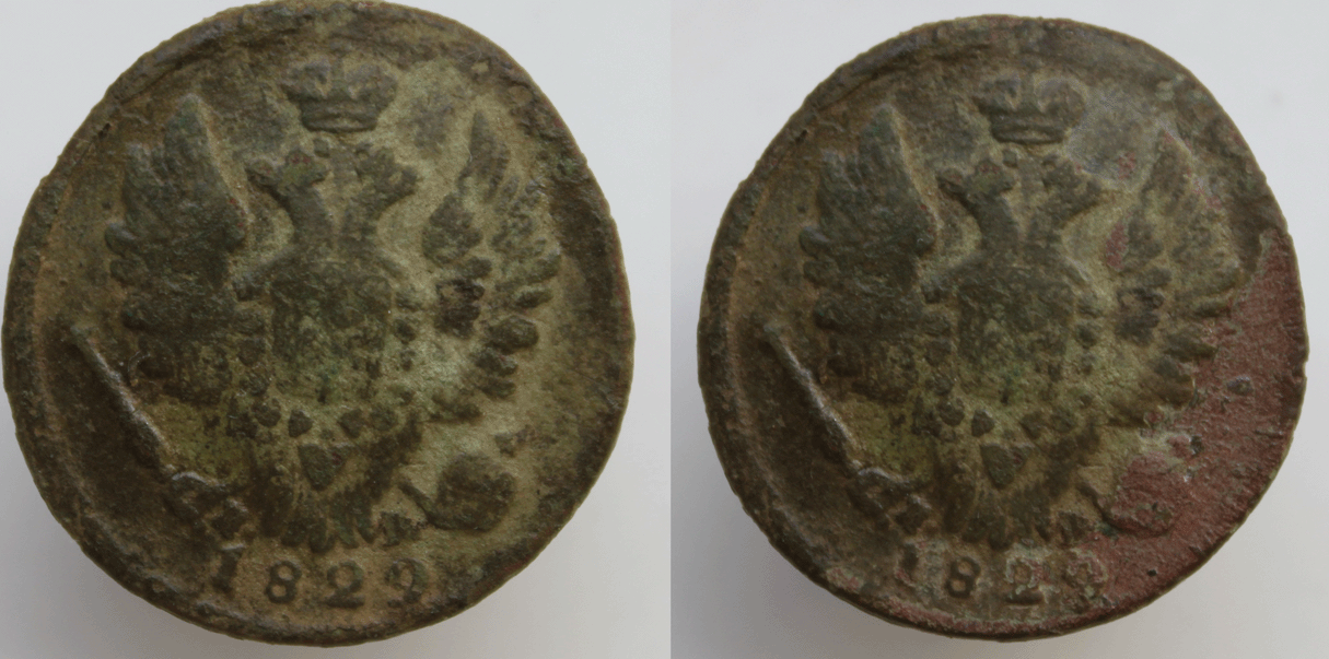

post Dec 3 2014, 18:23
Создана #8036
Сообщений: 299
Зарегистрирован: 27-December 07
Пользователь №: 3,186
Металлоискатель: E-Trac
Репутация: 32 кг
Приветствую.
Продолжаю пробовать чистить механически. Вот монетка. Также полежала в дистиляте и закреплена полароидом. Поверхность монеты неоднородна. Есть рыхлые области, а есть довольно твердые, например, под скипетром (хотя и они шабером тоже счищаются). Начал чистку с рыхлой и счистил до металла. Когда добрался до цифр даты, обнаружил, что их чистка приводит к потере рельефа, что не есть хорошо. Похоже что в данном случае чистить нужно начинать с более твердых участков, убирая просто грязь. Есть подозрение, что это и есть оригинальная поверхность. Но тогда возникает вопрос. Что делать с рыхлой областью? Отваливается она довольно бодро. Думаю, что нельзя ее убирать совсем, как сделал я. В этом случае будет "пегая" монета". Получается, что там где рыхло тоже убираем только грязь и оставляем поверхность выровненную с твердыми участками? Но тогда, как сделать цвет монеты более менее однородным и защитить ее от того, чтобы рыхлое более не отваливалось?

org
post Dec 3 2014, 19:00
Создана #8037
Сообщений: 17,206
Зарегистрирован: 4-March 07
Из: "А мы из Пензы."
Пользователь №: 1,628
Репутация: 857 кг
QUOTE(Kalex @ Dec 3 2014, 19:23)
Было бы идеально...
Никак...
Что до вашего случая, то такой же эффект можно было бы получить кинув монету в "Крота". Та же "ржавая" поверхность, но времени ушло бы в сотни раз меньше.
Сообщение отредактировано org: Dec 3 2014, 19:15
Будем искать...
