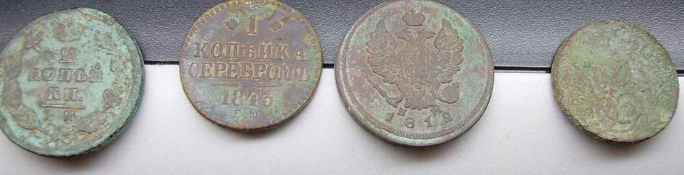

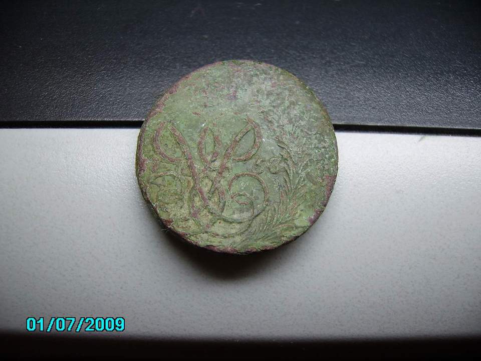

Здравствуйте.
Хотел узнать можно ли отчистить этот пятачок smile.gif .
Интересно каким способом?

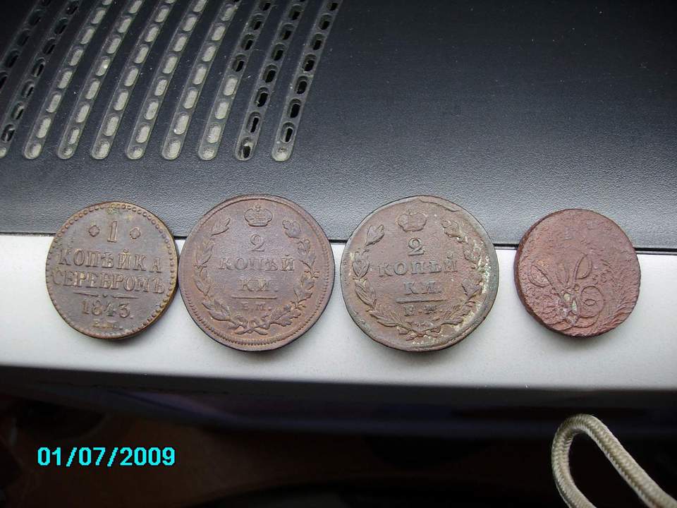

Пермяк
post May 31 2009, 09:15
Создана #806
Сообщений: 4,868
Зарегистрирован: 27-March 07
Из: Пермь
Пользователь №: 1,769
Металлоискатель: F 75, Gold Bug.
Репутация: 156 кг
Вот такие были и вот такие стали.. Варка в соде, потом немного серной мазью, ибо родная патина очень неприглядная и чуть парафинчика..

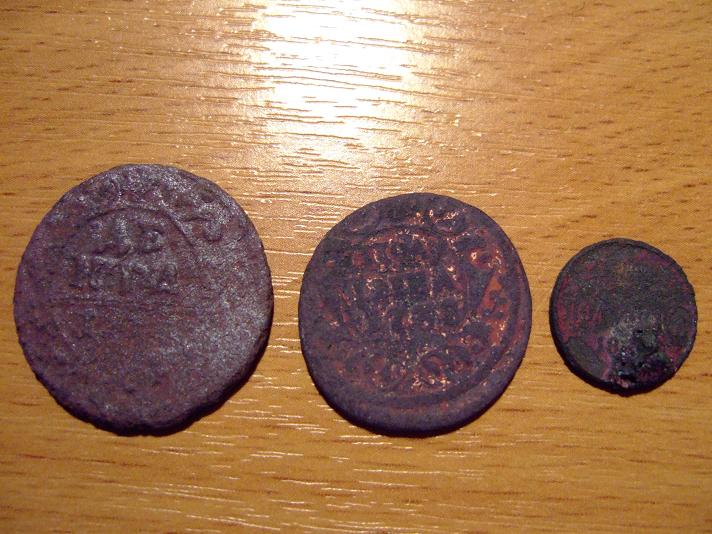

x-poisk
post Jun 2 2009, 13:49
Создана #811
Сообщений: 7
Зарегистрирован: 25-March 09
Пользователь №: 8,772
Металлоискатель: Terra 705
А вот еще вопрос: вот три монеты, деньга убитая (я так понимаю, хоть обчисться, лучше не станет), полушка 1738г. (не удачный опыт наверсти патину серной мазью, что здесь можно сделать?) и полушка 18.. г. похоже погорелица, можно ли убрать спекшуюся массу каким-либо способом (ноздреватый твердый нарост образует с монетой одно целое)
Mika88

Razdolbaj
post Jun 4 2009, 21:29
Создана #817
Сообщений: 1,484
Зарегистрирован: 31-July 08
Пользователь №: 5,366
Репутация: 113 кг
В другой темке уже засветил этот скан, тут тоже выложу:
Первый более-менее удачный "блин" в очистке заведомо трупа. Слева видно скол, по нему видно насколько монета корродирована и понятно что весь рисунок представляет собой слой довольно рыхлых окислов. Чуть ковырнёшь - будет голый кружок.
Mika88
post Jun 4 2009, 21:56
Создана #818
Сообщений: 2,269
Зарегистрирован: 8-April 06
Из: Шпринге
Пользователь №: 258
Металлоискатель: Lorenz
Репутация: 163 кг
Здорово получилось. Жаль плюсануть не могу.
