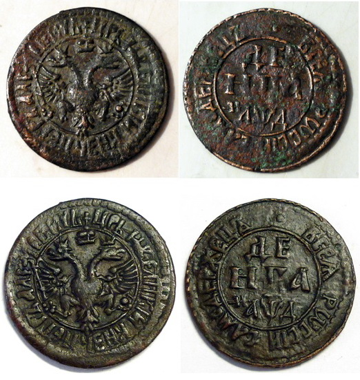

Попалась петровская деньга. Вопроса не было чистить или нет. На фоне окислов закиси меди - "парафин" и хлорная медь, короче беда. Почистил, полечил, проверил на "вшивость" в водяной камере. Думаю ещё поживет...
Сообщение отредактировано klaid: Nov 4 2014, 13:14
RGF
post Nov 4 2014, 19:58
Создана #7968
Сообщений: 7,422
Зарегистрирован: 6-August 11
Пользователь №: 32,615
Металлоискатель: Equinox 800
Репутация: 809 кг
QUOTE(klaid @ Nov 4 2014, 13:10)
а красили чем?
klaid
post Nov 4 2014, 20:11
Создана #7969
Сообщений: 46
Пользователь №: 37,710
Репутация: 24 кг
Протравливалась азотнокислым серебром, вываривалась в дистилляте с марганцовкой.
RGF
post Nov 4 2014, 20:54
Создана #7970
Сообщений: 7,422
Репутация: 809 кг
QUOTE(klaid @ Nov 4 2014, 20:11)
а чуть поподробней можно?

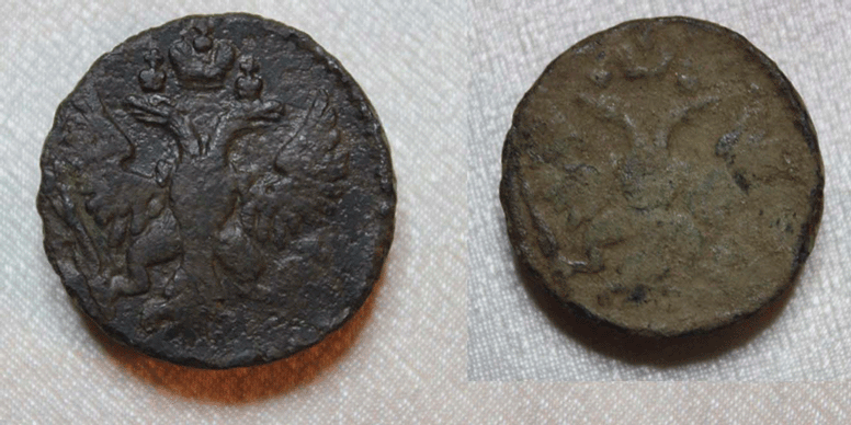

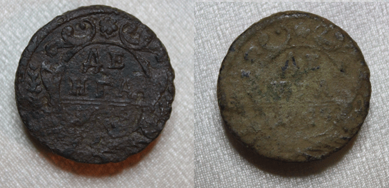

Пробую потихонечку механическую чистку. Вот пример. Есть вопросы. Монетка полежала в дистиляте (правда долго, с месяц примерно). После дистилята просушил и закрепил полароидом. Перед расчиской шабером полагал, что сниму только грязь и монетка останется зеленой. Но когда стал расчищать, то оказалось, что вся зелень отскакивает кусками даже при небольшом усилии. Принял решение расчищать до металла. Вобщем-то на мой взгляд получилось не плохо. Да, рельеф ушел там где окислы были наиболее сильные (в области даты), кое-где вскрылись каверны. Но наверное выжать из монеты большее в данном случае было бы невозможно. Итак вопросы:
1. Правильно ли я полагаю, что если зеленка рыхлая и отваливается, то лучше ее счищать всю (как я и поступил).
2. Почему зеленка отваливалась? Так и должно было случиться, т.к. она рыхлая? Передержал в дистиляте? Недозакрепил?
3. Та поверхность до которой я дочистил (за исключением каверн) и есть оригинальная поверхность или она была где-то в зеленке?
4. Нужно ли что-то еще делать с монетой?
5. Ну и общую оценку хотелось бы услышать от специалистов. Хорошо, плохо, нормально?
Расчищал под лампой с лупой (микроскопа нет). Использовал трехгранный шабер, зубочистки и зубную щетку.

1) Если рыхлая и отваливается - счищать. Если, конечно, при этом рельеф не теряется. тогда закреплять
2) Паралоид, вопреки расхожему мнению, мало что закрепляет при обычном пропитывании и обмакивании. Он просто образует поверхностную пленку. Нужно в вакууме пропитывать.
3) трудно сказать. Где то видится дочищенной, где то перечищенной.
4) см. п.3
5) не специалист, но надо глянуть под микроскопом (так кажется, что можно еще по изгаляться)
Будем искать...
Евгеньевич
post Nov 5 2014, 17:45
Создана #7973
Сообщений: 2,164
Зарегистрирован: 14-July 09
Пользователь №: 11,015
Репутация: 122 кг
QUOTE(Kalex @ Nov 5 2014, 14:52)
Приветствую.
1.Что бы понять, что снимать, что не снимать, надо уметь распозновать оригинальную поверхность. Тогда вопрос о снятии зелёнки не встанет. Зелёнка зелёнке рознь. Если зелёнка и рыхлая, но является оригинальной поверхностью, то только закреплять.Если нет бронзухи. А потом расчищать.Если есть бронзуха, то местячково закреплять, бронзуху лечить, доделку ляпить. Паралоид всё замечательно закрепляет 3-5%. Для монет вакум не нужен.
Отвалиться может усё. По этому сначала мат часть по поверхностям и коррозии, потом о способах сохранения, соответственно, это одно и тоже что способ расчистки.Вода, любая, в большинстве случаях- вред.
Судя по тому, что можно судить по фото, вы правильно нашли патину. На таких предметах она стабильна. Это видно по первоначальному виду.
Фото для оценки работы малО, но на первый взгляд хорошо.
С монеткой не чего не делать. Край воск.
Те окислы и грязь что вы расчистили, они снимаются и тупым шабером. В именно таком состоянии, вода просто не поможет.Нужно мех. вмешательство.По этому в воде долго держать нет смысла. Можно наоборот создать себе проблем. Как вариант работа не сложная, но для навыка очень познавательно.
Купите бунокуляр. Всё прошло хорошо у вас , из за состояния монеты. В иных случаях, без 20-ти крат не получится опознать и понять.Удачи.
Если кому нужен, пишите на почту rarik177@rambler.ru
