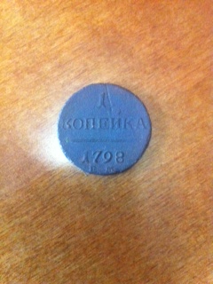

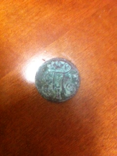

Монеты от зелени, чистил нашатырным спиртом.
Выливаем целый пузырек в пластикувую емкость, монету ставим на ребро и накрываем плотной крышкой-запах ужас!!!!
Реакция начинается мгновенно - жидкость становится синего цвета, это нормально.
Монета НЕ ДОЛЖНА соприкасаться с кислородом!!!!!
Время зависит от степени зелени на монете, самое главное не перестараться!!!!
У меня ушло минут 5-7.
Далее хорошенько промыть монету с мылом под струей воды.

по моему от уксуса тоже самое получается, правда подольше. мне не нравится чернота, краснота и коверны.

Согласен, метод очистки на любителя

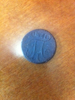

Доброго времени суток уважаемые. Поднимал этот вопрос в другой теме но ответа не получил.Решил спросить здесь. В общем нашёлся пятак и был помыт щёточкой ибо показался крепким хоть и потёртым судьбой. Зелень отмылась легко,пациэнт особо не пострадал,на мой взгляд даже приобрёл. Цвет после помывки типа как от натирания серной мазью. Есть ли смысл мыть дальше ? Или лучше оставить так?
И если мыть то что будет там...под этой тёмно-серой патиной....если аккуратненько попротирать alko_2464.gif cheesy.gif

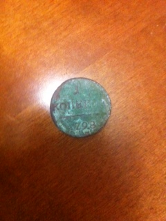

Ещё один в том же виде.Короче есть ли способ продолжить очистку,или дать себе по рукам bash.gif cheesy.gif Ну и естественно интересно испортил ли или всё же нет.

Я тоже по незнанию помыл монетку в такой патине (может чуть лучше) - вся облезла, было очень жалко..теперь стараюсь такие монеты вообще не мыть.

Как я понимаю лучше не трогать далее ? И по крестовику испортил или всё же нет?

QUOTE(Порк @ Sep 2 2014, 20:53)
Я бы больше ничего не трогал, и так покачто не плохо выглядит, но было все таки красивее ddd.gif
