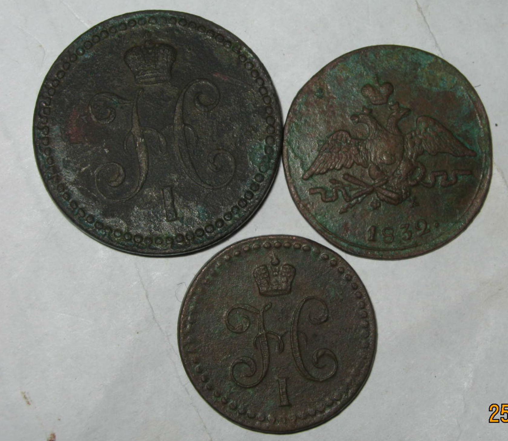

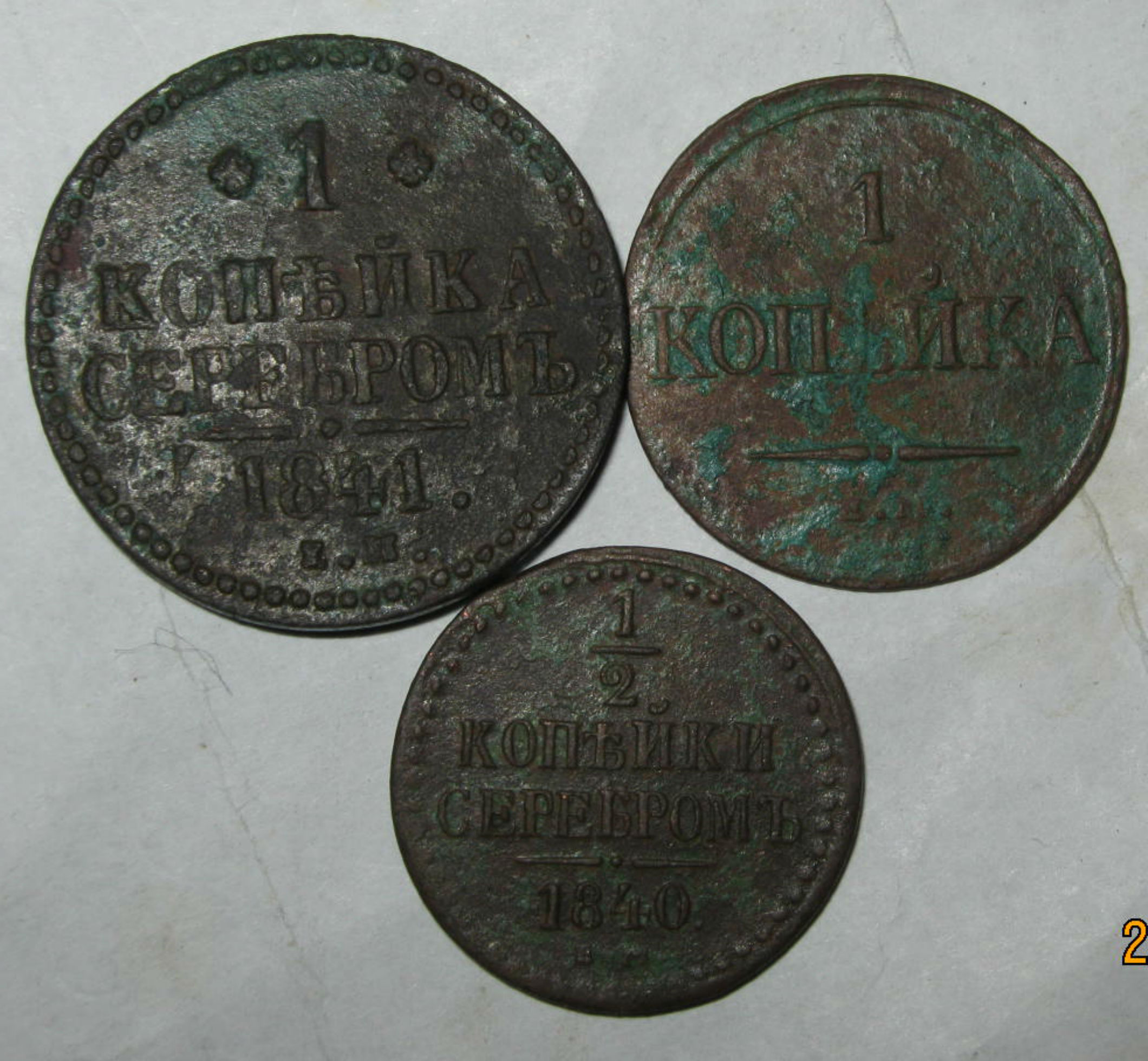

Подскажите, это и есть тёмно-зелёное--углекислая медь (на одой монете светлее, на другой--темнее) которая удаляется лимонкой? Если не погружать монету, а применить точечно, пятна (светлые)--останутся? Вот на копейки 1832г мне нравится её цвет. Если бы убрать зелень и остальное, чтобы вся такая была? А на 1840 и 41гг--там ещё вроде и чёрный налёт...(возможно красный будет, ели чистить начать). Спасибо.

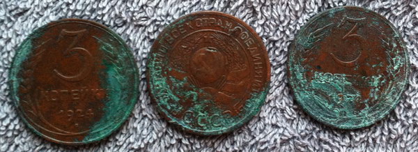

Друзья, нужен грамотный совет как почистить медь 1924 года. Монеты кладовые, красивая патина, хочется ее сохранить.
Ручную чистку сделать не смогу (не умею, нет инструментов), отдавать на платную чистку смысла нет экономически.
Пока лежать в слабом растворе хоз мыла, толку нет.
Сообщение отредактировано Big.Bo: Aug 9 2014, 18:43
Buhf
post Aug 12 2014, 14:43
Создана #7895
Сообщений: 148
Зарегистрирован: 6-June 14
Из: Пермский край
Пользователь №: 69,946
Репутация: 37 кг
QUOTE(Big.Bo @ Aug 9 2014, 20:42)
Здравствуйте уважаемый.
Раз уж никто не спешит вам отвечать - отвечу я.
Ну во-первых монету из влажной среды следует как можно быстрее извлечь. На монете явные признаки бронзовой болезни.
Затем, хотите или не хотите, но продукты коррозии необходимо удалить или нейтрализовать, иначе со временем в монете снова начнутся коррозионные процессы.
При этом необходимо понимать, что при удалении хлористой меди в местах коррозии могут появиться ямки.
Предлагаю вам самый щадящий способ.
Судя по фото на монете крепкая патина и можно её чистить механически.
Постарайтесь удалить всю зелень зубной щеткой - скорее всего она рыхлая и уберется достаточно легко. Что-то можно почистить зубочисткой.
Промойте в дистилированной воде. Высушите тщательно.
Затем обработать места коррозии 5% раствором бензотриазола. Высушить.
Обработать снова БТА. Тщательно высушить.
Вообще, обработку БТА необходимо провоить до тех пор, пока на монете не перестанут появляться светлые продукты коррозии при нахождении монеты во влажной камере.
Затем можно покрыть микрокристаллическим воском с добавлением БТА - для предотвращения коррозии.
С уважением, Игорь.

Buhf. большое спасибо за ответ!
Попробовал мех.чистку - ни щеткой, ни зубочисткой налет не удаляется. Только шабером. Но, к сожалению, мне эта работа не под силу в виду отсутствия микроскопа, прямых рук и "сложного" рельефа монеты (поле то ведь не гладкое как например у Павловских монет, тут куча мелких деталей).
В общем, я расстроен очень. Похоже придется какой-нибудь химией убить налет вместе с патиной.
Тоже самое относится к советской меди (т.е. сплаву) мелких монет 1926-1932 годов, коих тоже много, и такая же беда. Эх...........

Прочитал много мнений по поводу чистки монет. В том числе и в этой теме. Мозги кипят, но руки чешутся. 3 коп. 1876 года лежали в мыле месяц. Стали похожи черт на что! Фото не прилагаю,( после мыла чистил химией). Есть такая рядовая монета (на фото). Хочу послушать совет конкретно по такой. Как почистить? Результат буду выкладывать.

В общем, пока ничего хорошего с чисткой химией не выходит.
Еще вопрос, может кто знает. Сможет ли ультразвуковая ванна убрать бронзовую болезнь и сохранить патину? Или она бессильна против таких загрязнений?
Ультразвуковая ванна ничего убрать не сможет. Если только землю, которая и простая вода смоет.
Зеленку на этих монетах быстро можно убрать в слабом р-ре уксуса (2%).
