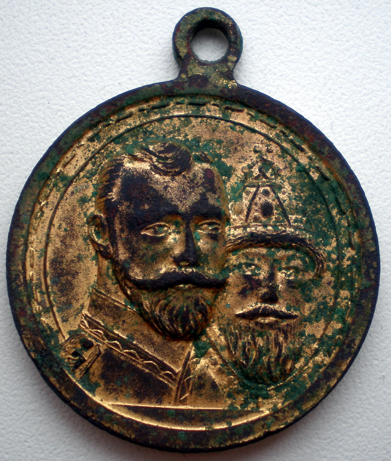

Здравствуйте!
Попалась такая красавица, подскажите как убрать зеленку не в ущерб позолочению?
Благодарю ответивших.
