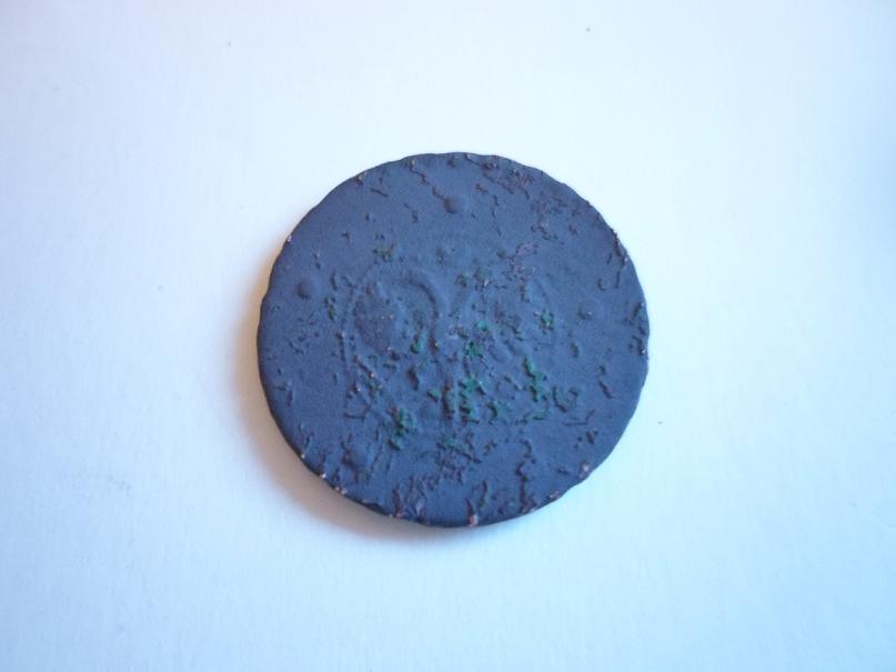

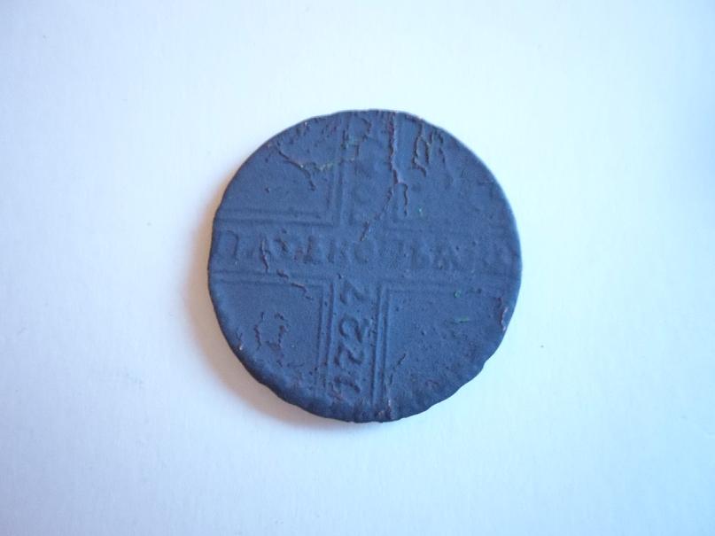

Ребят, выручайте... Нашел денежку 1854 блин вроде сохран есть, но вот эти зеленые мерзкие пятна не очищаются мылом.. Лежала неделю и никаких изменений. Её можно восстановить? Блин а почемуто фото не грузится sad.gif пишет : ОБНАРУЖЕНЫ СЛЕДУЮЩИЕ ОШИБКИ
Общее дисковое пространство требует для всех загружаемых файлов больше, чем на каждое сообщение или глобальный лимит. Пожалуйста уменьшите число или размер загружаемых файлов.

Загружай на Savepic.org , потом сюда 2-ю ссылку.

Вроде так?

elfelf, Добавьте в натёртое сухое мыло, трилона.
На 50гр. натёртого мыла - 1/2 чайной ложки Трилона порошком, и туда-же соды в сухом виде в той-же пропорции, можно чуть больше, для гашения трилона!
Тщательно всё перемешайте на сухую!!!, залейте крутым кипятком и хорошо размешайте! Осторожно, будет реакция несильная после добавления кипятка ))
Как только ,,каша,, будет готова, аккуратно нагреть монету под горячей проточной водой, вытереть насухо и сразу её на ребро в мыло! Сойдёт. Я за три-четыре раза убирал и больше зелени. Ставьте монету на ребро обязательно!
