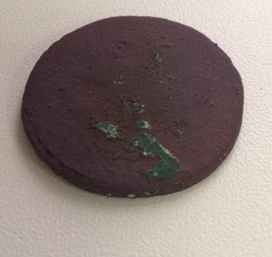

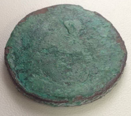

Уважаемые форумчане, день добрый. В чистке медных монет еще новичок, пока только практикуюсь, но уже начинаю понимать, что лучше механической чистки ничего нет. Для себя избрал тактику вымачивания в дистилляте, тк после сушки зеленые окислы сами осыпаются. Далее помогаем аккуратно зубочистками. Дочищать монеты шаберами пока не осмелился, но думаю начать. А на текущем этапе, пока возникли следующие вопросы:
1. Можно ли повторять процедуры вымачивания и сушки несколько раз или более одного раза не стоит?
2. После удаления зеленых окислов монеты, как правило становятся однородного темно-бурого цвета с неровным рельефом. Стоит ли погружать их в мыльную ванну и дочищать стриженной щеткой? Такая процедура поможет или далее лучше механикой?
Заранее благодарен за Ваши комментарии! С уважением, Дмитрий.
ну и для чего вымачиваем? суть вымачивания в чём? зачем повторять? или просто все мочат и вы мочите? вася повторяет и вам хочется?
не придираюсь... просто понять хочу, что и почему. вы же конкретно не описали проблему.
2. по цвету как бы лучше фото до и после.
про ванну с мылом в любом случае не стоит. зачем она?
стриженная щётка - коварная штука. может снять всё с предмета и получим лысый кругляшь.

К сожалению уже не смогу предоставить фото монет "до", но если описывать их состояние, монеты были полностью покрыты толстым слоем окислов зеленого цвета. После суточного вымачивания в дестиллярованной воде и последующей сушке, под воздействием зубочисток зеленка немного осыпалась, слабо стал просматриваться рельеф. На участках с неоднородным цветом и других рисковых зубочистками ковырять побоялся. Еще раз около 12 часов подержал в дистелляре и посушил, часть зелени еще немного отошла, но не вся. Далее часть монет закинул в мыльную ванну, но понял, что зря. Сейчас процесс тормознул. Боюсь повредить. Фото выложу позднее.
Со вторым вопросом понятно. Отпал сам собой. Спасибо!

Фото после мыльной ванны и обработкой щеткой... До сих пор зубы скрепят 16.gif
Подскажите, вот это можно как-то еще вытянуть? Зеленка стала жесткая, как краска... sad.gif
