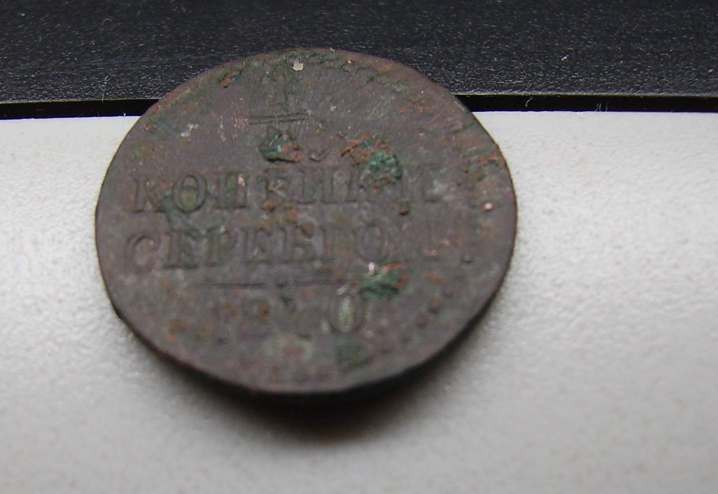

QUOTE(чив @ May 22 2009, 18:11)
Подскажите че делать с этим трупиком? Выкидывать жалко а трогать страшно. Может есть какой-то универсальный метод чистки подобного...
Вытянуть без проблем можно. Сыпется правда по краям, но патина есть. Вон, на выпуклой поверхности она просматривается - гладкая и ровная. Так что шансы очень даже ничего. Всё что вам нужно для этого: закрепитель, мелкоскоп и немножко терпения. smile.gif
Универсальных способов в консервации к сожалению не существует.

QUOTE(tiptop @ May 22 2009, 19:09)
Mika88,  у меня вопрос.
Как бы Вы посоветовали крепить монету перед работой штихелем. ...Что посоветуете?
Дим, а вот и не угадал 14.gif Я для этого использую кусок воска, прилепленный к маленькой фанерке. Нагреваю поверхность куска (немножко) и прикладываю предмет (чуть утапливая его). Так, как метал холодный, воск сразу застывает и не приклеивается к поверхности предмета и тем более не проникает в глубь трещин. Но держит монету хорошо.

QUOTE(Пермяк @ May 26 2009, 09:45)
Монета полежала в мыле,но коросты остались.. Плотную накипь как убрать?
Здесь карябать палочкой вряд ли поможет. Эти структуры часто идут глубоко внутрь предмета. Палочкой выдерите с корнем. Вам нужен очень острый и твёрдый инструмент из стали. Чтобы он не карябал, а резал. Срезал до уровня близлежащей поверхности.
