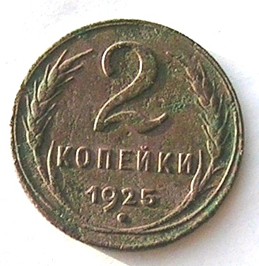

Александр, Вам надо понять одно.Нет монет простых и дорогих,редких и рядовых, есть менее или более корродированные.Отношение при расчистки одинаковое.Разница есть в сплаве монет и не более того.По поводу никеля и бронзы, много раз писал здесь, в разных темах.С этими монетами проще всего.Всё зависит от сохрана.
Фото специально не делал,но вроде понятно что "зелень" не слоем а уже выела раковины. Мне кажется в этом случае все равно придется возле гурта металл подрезать иначе не получится.
Лучше на такой монете не экспериментировать. Для таких монет существует другой способ восстановления. Оставьте как есть.

...в этом случае все равно придется возле гурта металл подрезать иначе не получится...
Да уж... Писали, писали. Аж 380 страниц и на 381 "металл подрезать ".

QUOTE(org @ Jan 28 2014, 22:03)
начну все перечитывать с первой страницы

QUOTE(александр К @ Jan 28 2014, 16:05)
Опять ушли от темы чистки монет,хотя мне вроде повезло попал на профи-заточника.

QUOTE(александр К @ Jan 28 2014, 21:11)
зачем? если зелень торчит над поверхностью поля, то режем её в ровень с этим самым полем. ну а то что проело внутрь... такова силяви. тут уже ни чего не сделать. и уж точно не нада резать метал до уровня проеденного в некоторых местах.
Метал трогать нельзя.Зелень снимается только вровень с полем.Оставшуюся зелень в рвковинках, просто тонируется.Не вся зелень вредна.
