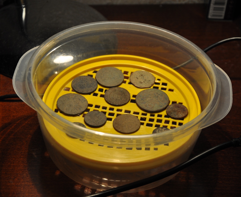

Если уж замачивать то как то так: монеты должны лежать на каком то расстоянии от дна, т.к. растворяясь соли оседают на дне и на тех же монетах, а если еще монеты и навалены кучей как на видео и соприкасаются, то какие там могут происходить реакции не предсказуемо, а то что происходят уж поверьте...

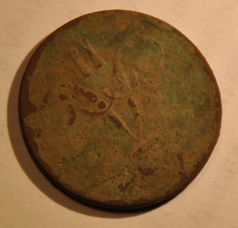

Приветствую всех.Как лучше и безболезненно снять такую "патину" .
Монетка может оказаться не из частых. Двор не видать,а вот буквицы ПС и год вроде 14 , ижорский или СПБ ![]() ![]() ![]() ![]() ![]() Сообщение отредактировано дима-з: Jan 15 2014, 11:12 -------------------- связаться со мной - moroz.ml@mail.ru

QUOTE(дима-з @ Jan 15 2014, 11:55) Приветствую всех.Как лучше и безболезненно снять такую "патину" . Монетка может оказаться не из частых. Двор не видать,а вот буквицы ПС и год вроде 14 , ижорский или СПБ ![]() ![]() ![]() ![]() ![]() Сложная работа.Малахит поплыл.Что под ним не известно.Здесь только один вариант.Закреплять и срезать до куприта.Закреплять придётся думаю пару раз точно.Главное не зарыться. -------------------- Если кому нужен, пишите на почту rarik177@rambler.ru

QUOTE(Евгеньевич @ Jan 15 2014, 14:09) Сложная работа.Малахит поплыл.Что под ним не известно.Здесь только один вариант.Закреплять и срезать до куприта.Закреплять придётся думаю пару раз точно.Главное не зарыться. Благодарю. -------------------- связаться со мной - moroz.ml@mail.ru

QUOTE(Saranskii @ Jan 15 2014, 16:08) Она ведь у Вас уже сухая, так? Чтобы промывать в дистилляте сложную рыхлую патину нужно донести её с поля влажной до дистиллята. А иначе получается - взял влажную, высушил, опять отмочил, опять высушил. Не каждая патина так выдержит. Ничего подобного, я таким же контейнером пользуюсь как на видео, монетки влажные как из земли..... Сообщение отредактировано lelik: Jan 15 2014, 15:23 |
