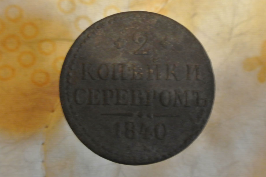

Ребят сразу скажу в чистке я не опытный .Вот на ваш суд-Монеты обе после теха от Шершули и патинировал как смог.Меня одно интересует-монеты становятся тусклыми\не привлекательны на вид-это так и должно быть или нужно придать им какую -то яркость?Может после паралоида она должна изменится?Объясните мне бездарю.

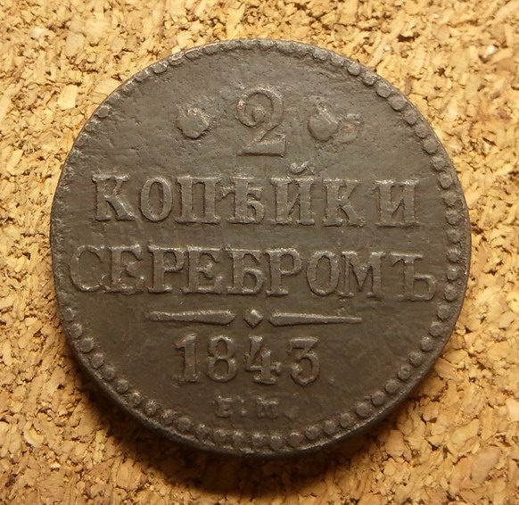

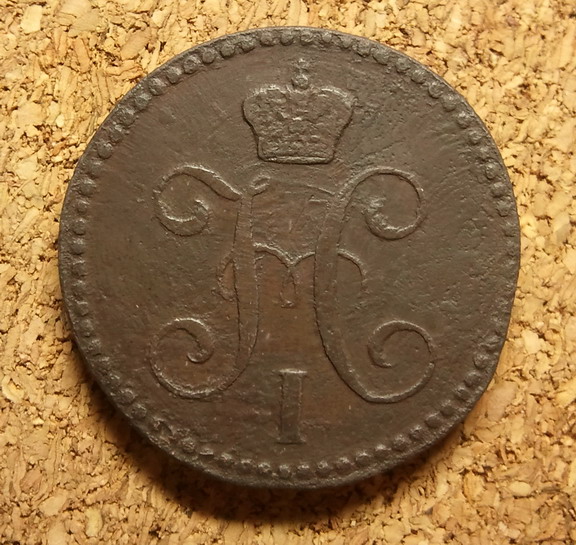

как то криво патина легла. вы обезжиривали перед нанесением и после промывали в воде с щеткой с мылом?
вот примерно у меня так получается.
Вот видите у вас выглядят ярко а у меня как-то тускло.Как не посмотриш у всех выглядят как живые.Делал так-сначала в тех-раствор потом помыл водой и положил на три дня в состав для патинирования.Получается я неправильно все делаю.Подскажите мне очередность как правильно делать.конторой руководить могу а в этом признаю туп как дерево.

QUOTE(норник @ Dec 18 2013, 16:43)
А в какой раствор для патинирования Вы кидали на трое суток?
Раствор маргонце-купоросный.Извините за грамматику.
Монеты просто не дочищены, на них остался рыхлый налет, который и не дает "блеску". Паралоид даст блеск но это будет не то...
