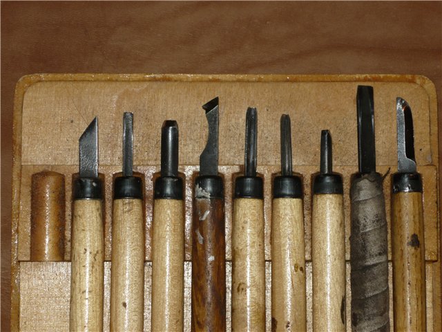

QUOTE(Землекопатель @ Dec 15 2013, 12:33)
Это возможно. Шабер должен быть нормально доведен и чуть подтуплен, тогда никаких царапин не остается. Есть монеты при чистке который применяется по 3-4 разных шабера (разной степени остроты и размера т.к. при срезании зелени нужен очень острый а для финишной доводки не очень), а на том примере использован один единственный, со средним размером рабочей поверхности.
После шабера, заполировываю поверхность мягкими щетками вручную.Продаются
в строительных магазинах в наборах по три штуки.Железная,латунная и капроновая.Типа зубных,только немного побольше.Результат-отличный.
А шабер оставляет царапины,кагда он не доведен.Доводить на старом процессоре
от компа.Под микроскопом-до зеркального блеска.

А Вы пробывали?
Я сам танином убирал только ржавчину с железных предметов.
А потом бросил туда убитую наглухо монету Петра.Вообще почти без рельефа.
Вот,что получилось.
Жалко,что нет фото до чистки.
