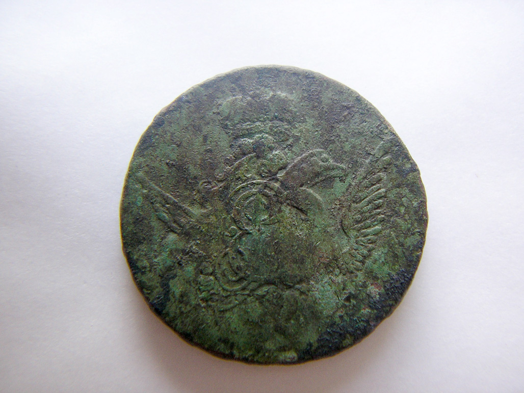

Помыл монетку щеточкой с хоз.мылом, подскажите нужно чистить дальше? и если нужно, то как? (монета будет продаваться)

QUOTE(Kvinto @ May 19 2009, 06:23)
Если у вас нет хорошего инструмента, то дальше расчищать не недо

Kvinto
post May 20 2009, 07:34
Создана #747
Сообщений: 211
Зарегистрирован: 16-March 09
Пользователь №: 8,580
QUOTE(Mika88 @ May 20 2009, 00:38)
Спасибо, оставлю как есть

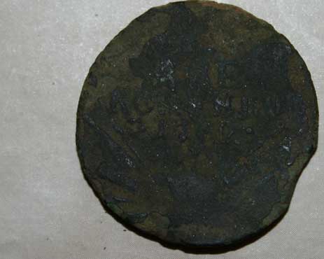

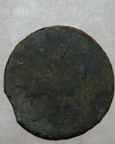

Вот немного почистил монеты, первый раз попробовал бормашинку в деле. Интересует Ваше мнение.

QUOTE(Jazzm @ May 20 2009, 15:19)

QUOTE(Roond @ May 20 2009, 15:06)
а до чистки фото можно посмотреть?

QUOTE(odron13 @ May 20 2009, 15:39)
К сожалению до чистки фото нет, могу сказать что монеты сами по сохрану были не плохие, чистились только в мыле, присутствовали зеленые окислы и пригоревшие песчинки.

QUOTE(Roond @ May 20 2009, 19:22)
В принципе следов чистки я чего-то не наблюдаю(по крайней мере на поле монет). Чтоб так почистить нужен валенок и паста "ГОИ",а не бормашинка.
К тому же монеты вовсе не убиты-дочистите сначала раз уж начали(только другой метод изберите). А после запатинируйте то что вы сейчас ободрали до меди.

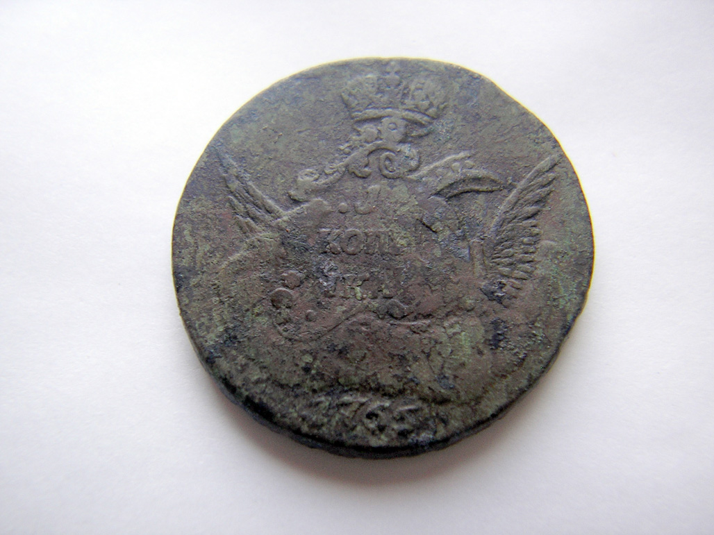

Подскажите че делать с этим трупиком? Выкидывать жалко а трогать страшно. Может есть какой-то универсальный метод чистки подобного...
