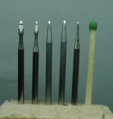

QUOTE(Землекопатель @ Dec 13 2013, 21:19)
Сделал наглядный пример того как можно сменить черную земляную патину на монете на более светлую. Фото при дневном свете без всякого редактирования.
Ничего кроме шабера не применялось. Патина медно-купаросная без всякого паралоида. smile.gif Спорить думаю не к чему, просто поверьте что так и есть.

QUOTE(Коюр @ Dec 14 2013, 02:11)
А нельзя-ли взглянуть на тот инструмент, которым Вы ровняли поле монеты?
Ну, конечно если не секрет.
Обычный шабер (фото взято из темы Странника, я шаберы беру у него)

QUOTE(Землекопатель @ Dec 14 2013, 13:01)
После шаберов чем обрабатываете? На поле монеты после расчистки не наблюдается никаких микроцарапин.
Используя только эти шаберы, без дополнительного инструмента или технологии, думаю, что это невозможно. Может конечно что-то и не понимаю. dry.gif

QUOTE(Коюр @ Dec 14 2013, 14:31)
Это возможно. Шабер должен быть нормально доведен и чуть подтуплен, тогда никаких царапин не остается. Есть монеты при чистке который применяется по 3-4 разных шабера (разной степени остроты и размера т.к. при срезании зелени нужен очень острый а для финишной доводки не очень), а на том примере использован один единственный, со средним размером рабочей поверхности.
