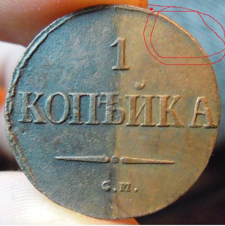

Сделал наглядный пример того как можно сменить черную земляную патину на монете на более светлую. Фото при дневном свете без всякого редактирования.

QUOTE(Землекопатель @ Dec 13 2013, 22:19)
красиво, шлифовка до меди (видно по краям монеты) и заливка Polaroid B72 с пигментом.

QUOTE(Батарейкин @ Dec 13 2013, 23:02)
Вот, вот.
Но сейчас придет автор фото и скажет, что ни шлифовку, ни тем паче окраску он не применяет biggrin.gif
Ничего кроме шабера не применялось. Патина медно-купаросная без всякого паралоида. smile.gif Спорить думаю не к чему, просто поверьте что так и есть.

QUOTE(Землекопатель @ Dec 13 2013, 23:17)
вы прям сказочник, при патинировании вся монета покрывается налетом, в том числе и ребро, а у вас оно чистое
если вы профи, покажите работы с малахитовой патиной и грязью. с закреплением неустойчивой патины, а то что вы показываете максимум покраска монет с хорошим рельефом
