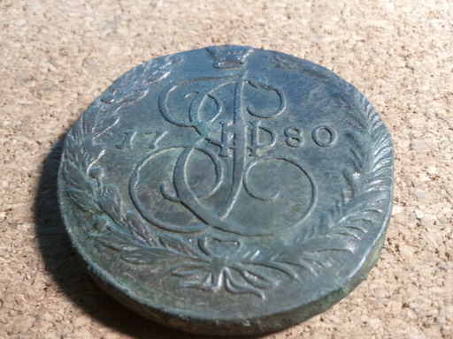

QUOTE(Евгеньевич @ Dec 4 2013, 14:11)
Куприт не может быть зелёного цвета.А то, что как парафин, это соли.
вот побольше, цвет монеты болотный. Монета лежала в дистиллированной воде. После шабером убрана грязь.

QUOTE(Батарейкин @ Dec 4 2013, 14:17)
Это на куприте, лежит малахит.Если малахит снять до конца, на поле могут появиться раковины.Все цвета коричневоко и красного цвета-куприт.Все цвета зелёного, малахит.

Батарейкин
post Dec 4 2013, 13:51
Создана #7353
Сообщений: 163
Зарегистрирован: 14-May 11
Пользователь №: 29,965
Металлоискатель: explorer Se prof.
Репутация: 29 кг
QUOTE(Евгеньевич @ Dec 4 2013, 14:43)
Да, я это и имел ввиду, видимо первая фотография немного не отображала реальный цвет.
