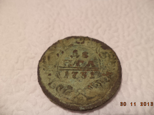

Вот пример!
Плюсомёт не работает.

Варите. Хуже ей не будет уже.
Впрочем, можете поместить в "Крота" эффект будет сопоставим.

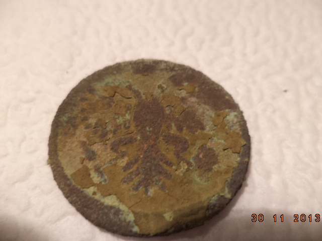

QUOTE(LexaKapitan @ Nov 30 2013, 17:06)
Вот пример!
Монеты в таком состояние, реанимировать нельзя.Чем теперь не чисть, всё будет одно.Для нумизматике она потеряна.Как собирательство, пойдёт. На монете утеряна патина.То что она была рыхлая, это видно.Что бы она нормально выглядела,ей надо было заниматься, когда она была вся малахите.Только тогда, закрепив всё, можно было привести в нормальный вид.С этой монетой, не играет роль, выварить или в крот засунуть. Результат не чем не будет отличаться.Просто после варки будет раковин больше, если в кроте вынимать почаще и смотреть.Ещё и уксус мона.Он только малахит кушает.Трилон и нашатырь.
