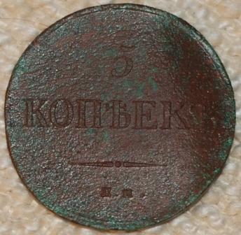

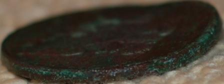

Здравствуйте!
Посоветуйте пожалуйста чем убрать зелень с монеты и как лучше ее выпрямить.
Мой первый масон поэтому хочется его сохранить в более менее достойном виде.

Зелень - слабым раствором уксуса 2%
Выпрямить - молотком через бумагу.
Может сразу в тиски с хорошими рифлеными губками? Бумага для того чтоб отпечаток остался ? bash.gif
Выпрямить можно зажав монету между двумя плоскими дощечками и молоточком или в тисках. Сильно долбить не надо, лучше легкими ударами. И таким же макаром в тисках (без фанатизма силы и скорости).

В раствор уксуса погружать и контролировать процесс или протирать чем нибудь ?

Глкпости писать не надо, любезный. Если в чем т о не разбираетесь - не показывайте этого. И все будет хорошо.
"легкими ударами" монету толщиной 3 мм можно до страшного суда выпрямлять. "плоскими дощечками" как ни старайся всеравно будет нанесен ущерб изображению. Так что берите не нужный буклет 2 см толщиной (+,-) где то в середину закладываете монету - и молотком. Тиски - не помогут, они не развивают такого усилия (по клайней мере мои). Если взять большие столярные как в школе были, то возможно что то получится, но только через бумагу.
В раствор уксуса опустите минуты 2 подержите выньте протрите щеткой. и т.д.

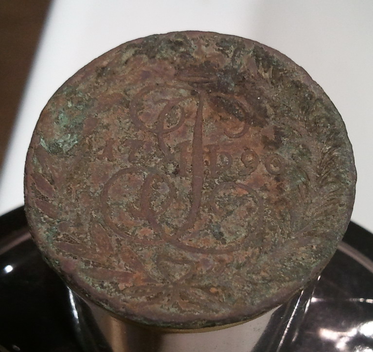

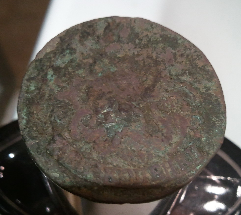

предлагаю на критику мою чистку монеты.

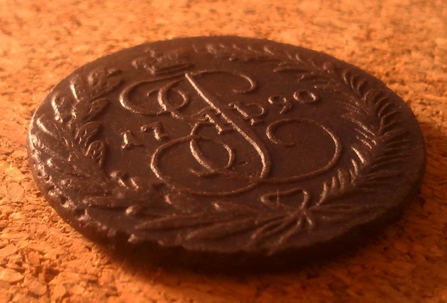

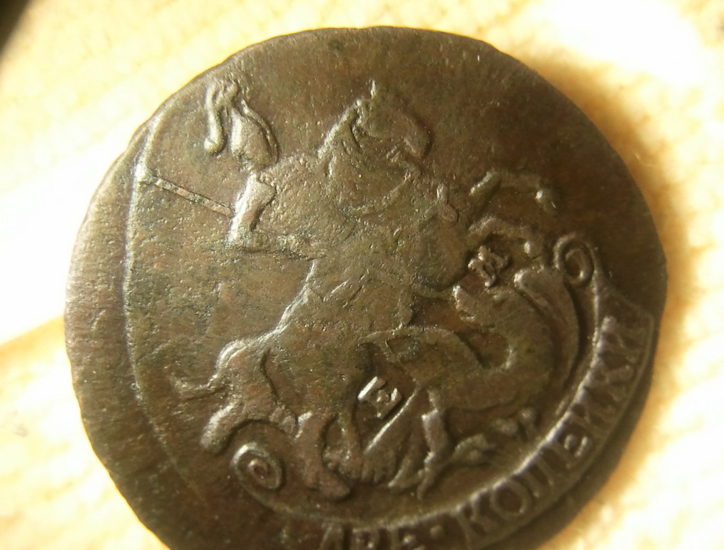

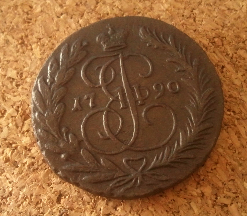

после

По моему очень достойно получилось, поделитесь секретом чистки и в особенности как выпрямляли монету ?

Симпатично получилось.

монету не выпрямлял, так и не понял, видимо двойной удар был. работал шабером и микроскопом, ушло примерно часов 8

Как так на фото явно видно что край у монеты был загнут, неужели такой обман зрения ?

да, это обман. там край просто тоньше чем у всего поля монеты, видимо заготовка была не очень.

Я здесь практически не пишу, но регулярно читаю и учусь из практического опыта.
Пишу в этой теме только в том случае, когда вижу ляпы оппонентов.
Не надо считать себя умнее других, уважаемый org
Ранее Вы написали выпрямлять через бумагу, так сразу бы акцентировали, что пачку бумаги, вот я и понял всё буквально так, как написано.
Про дерево, не надо брать твердые породы, лакированные дощечки и т.п. подобное.
Про "легкие удары" - если с фанатизмом, то можно и ..... сломать. При сильных ударах на толстом металле появляются трещины.

Откройте секрет чем патинировали? Если патинировали.
Ибо из доступных средств у меня есть только серная мазь, но уж очень темные получаются. Некрасиво.

да, патина наносилась.
самый популярный способ марганцовка и медный купорос.
в железной кружке на горячем растворе.
но химией не пользовался, по этому поле только выровнял по цвету.
в принципе 3 подхода по 2-3 минуты с промежуточной чисткой щеткой с мылом, чтобы убрать налет.
