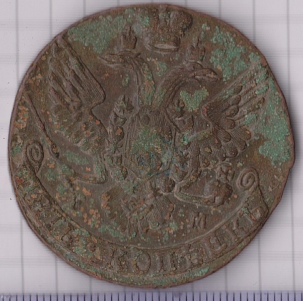

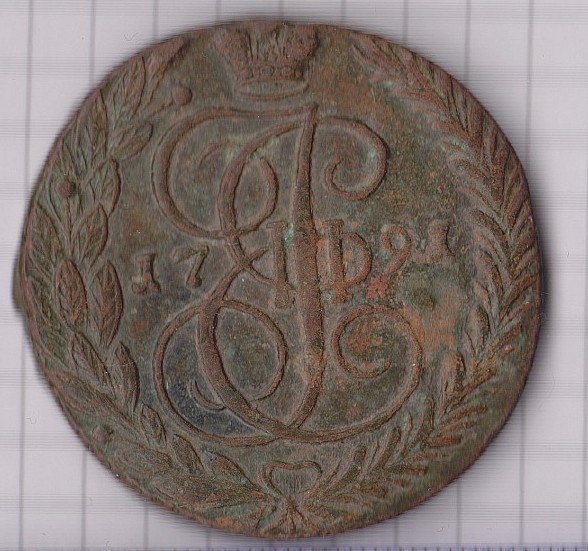

post Nov 11 2013, 23:02
Создана #7207
Сообщений: 154
Зарегистрирован: 7-October 13
Пользователь №: 60,474
Металлоискатель: Garrett AT PRO Int.
Интересы: ...
Репутация: 28 кг
Здравствуйте.
Вот ковырнул пятак в неплохом состоянии. Решил поиздеваться.
Опускал в commet гель на минуту и дальше расчищал зубной щеткой.
Зелень сошла, остались красные окислы.
Напоследок промыл содой.
Так как монета стала красной как кирпич, натер ее серной мазью.
Подскажите, совсем убил монету?
Фото до
После
org
post Nov 11 2013, 23:12
Создана #7208
Сообщений: 17,200
Зарегистрирован: 4-March 07
Из: "А мы из Пензы."
Пользователь №: 1,628
Репутация: 857 кг
QUOTE(Dimitritch @ Nov 12 2013, 00:02)
Не совсем, но лучше она не стала...
Будем искать...
Dimitritch
post Nov 11 2013, 23:18
Создана #7209
Сообщений: 154
Интересы: ...
Репутация: 28 кг
org, спасибо. Все понятно.
Спецы, так есть ли способ придать патине изначальный коричневый цвет?
org
post Nov 11 2013, 23:25
Создана #7210
Сообщений: 17,200
Репутация: 857 кг
Есть. 2% р-р уксусной к-ты
Будем искать...
Dimitritch
post Nov 11 2013, 23:29
Создана #7211
Сообщений: 154
Интересы: ...
Репутация: 28 кг
org, еще раз спасибо!
Буду пробовать.
