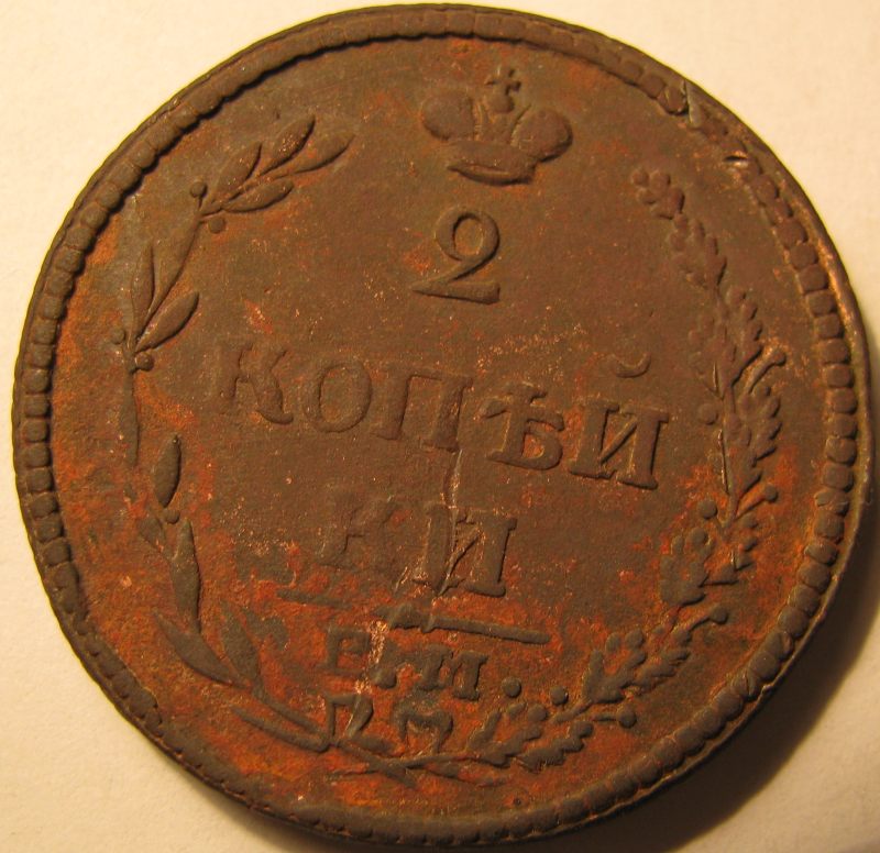

Подскажите, монету 2 копейки 1810 года с красными окисленами можно в мыльном растворе держать? (с зелёными чистились а вот красные у меня впервые)
Посоветуйте чем лучше чистить красную окись, желательно доступными средствами

Красный – скорей всего куприт. Если он плотный, то тяжело поддаётся «очистки» мылом. Даже трилон его плохо берёт. Зато режется легко.
Фото бы не плохо, а то может быть там и не стоит морочиться с ваннами, всё равно лучше не будет. Просто часто наблюдаю, как вымачивают «годами» в мыле, усердно и регулярно трут щётками различными, а результат сплошной негатив. А делов то всего на самом деле на пол часа.

а если электролизом?

Только не электролизом. И химией тоже не следует. То, что ярко-красное - лежит свободно на поверхности. Видно как «енто» отслаивается. Раз отслаивается, то значит есть фуга. Хороший признак. Попробуйте аккуратненько вострым шабером или кантом иглы «шпритцовой». Только не с похмелья, а в здравом состоянии духа, когда рука твёрдая как алмаз. Да постарайтесь так, чтобы не покарябать шоколадную купритовую патину. Для начала масенький кусочек пробируйте, если пойдёт и рука не дрогнет, то дерзайте. За минут 10-15 можно сторону осилить.
А в общем, монета и так красиво смотрится. Что-то в этом есть.
Границы реставрации заканчиваются там, где начинается гипотеза

+1. Красивая монета, и красный налет ее только украшает ! А очистишь - и получится еще одна тоскливая двушка в боксе с 40-50 почти такими же маловыразительными "блинчиками"...

Если так законсервировать воском, то больше больше не станет окись?

Не волнуйтесь, там нет активных очагов бронзовой болезни. А хороший воск не помешает, хоть какая то защита от потных рук .

Погружаю монету в ацетон, на мин 20, потом чуть воска, 2Х2 мм на обе стороны монеты (пчелиный воск), феном для сушки волос нагреваю монету и воск, растираю пальцами, потом чуть поправляю кисточкой пока воск не застыл.

Пчелиный, только не его. Мягкий (пыль собирает) и самое главное - вредный. Парафин и то полезней.
Пчелиный, только не его. Мягкий (пыль собирает) и самое главное - вредный. Парафин и то полезней. Забейте в яндаксе микрокристаллический воск. Бескислотный и бесцветный. Температура плавления 80-90 гр. Получите море поставщиков.
