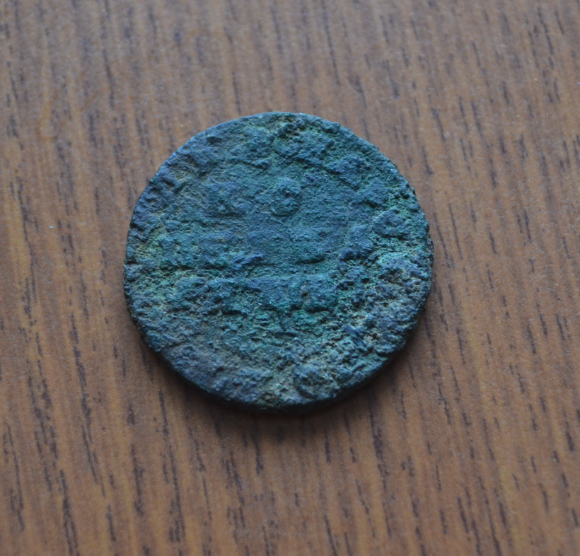

Добрый день,подскажите пожалуйста,с чего начинать чистку таких монет? Заранее спасибо.
Батарейкин
post Nov 10 2013, 12:06
Создана #7198
Сообщений: 163
Зарегистрирован: 14-May 11
Пользователь №: 29,965
Металлоискатель: explorer Se prof.
Репутация: 29 кг
QUOTE(honda. @ Nov 10 2013, 12:32)
смотря чем располагаете, микроскоп есть?
honda.
post Nov 10 2013, 19:22
Создана #7199
Сообщений: 220
Зарегистрирован: 11-May 13
Из: Воронежская обл
Пользователь №: 56,282
Металлоискатель: MFT 7272M
Репутация: 131 кг
QUOTE(Батарейкин @ Nov 10 2013, 13:06)
Да.
